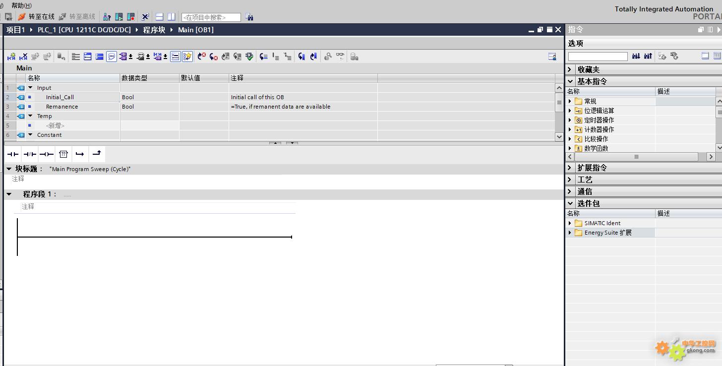

发表于:2020/3/13 11:18:21
#11楼
回复 #9楼 liuyang7946
真的没有,我用V15的,难道SP1已经更新集成在内了,多谢答疑

发表于:2020/3/13 11:21:11
#12楼
回复 #11楼 gk_0
那之前的版本就有可能在库文件里,我印象里好像是,你再找找。因为这些只是PLC的功能块,属于PLC编程范畴内官方提供的一些库文件而已,它甚至在之前的版本可以打开供大家学习或者二次编辑。不涉及到驱动类,所以完全不需要 startdrive.

发表于:2020/3/13 11:29:21
#13楼
回复 #12楼 liuyang7946
好吧,我以前因没有FB284才去装过startdrive,装了就有,而且可以组态V90,所以才这么说

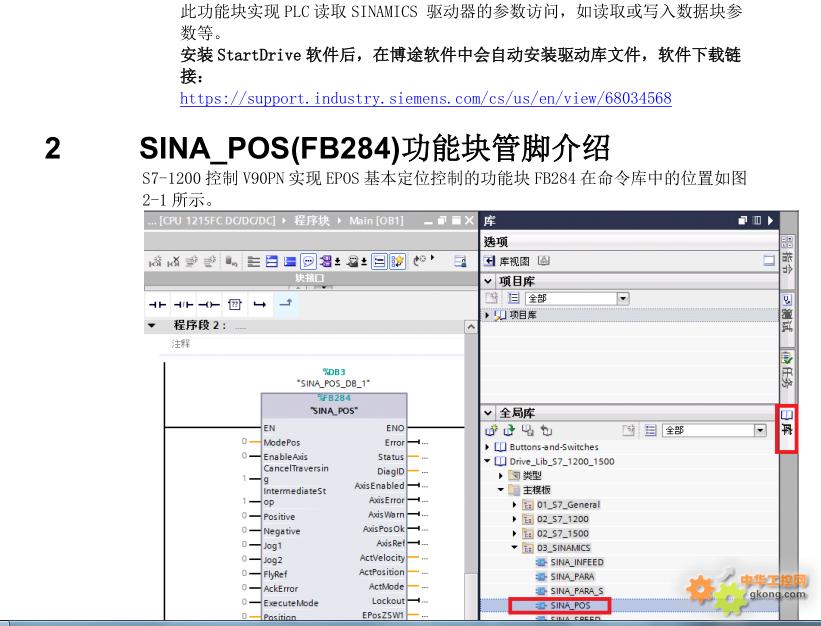

发表于:2020/3/13 11:52:56
#14楼
应该是版本问题,V14的在库文件里,而安装StartDrive软件后,会自动安装驱动库文件

发表于:2020/3/13 16:14:23
#15楼
附件:
本地下载
项目视图→选项→管理通用站描述文件(GSD)→导入即可
两个办法,一种导入GSD文件,另一种装上startdrive,可以直接调用V90伺服

发表于:2020/3/13 16:15:14
#16楼
下载一个运动库文件drivelib_TIA15_V51就好了,不用安装StartDrive也可以的。

发表于:2020/3/19 23:43:11
#19楼
回复 #13楼 gk_0
我的V15版本的,安装了stardrive之后,FB284就可以在上面找得到了
