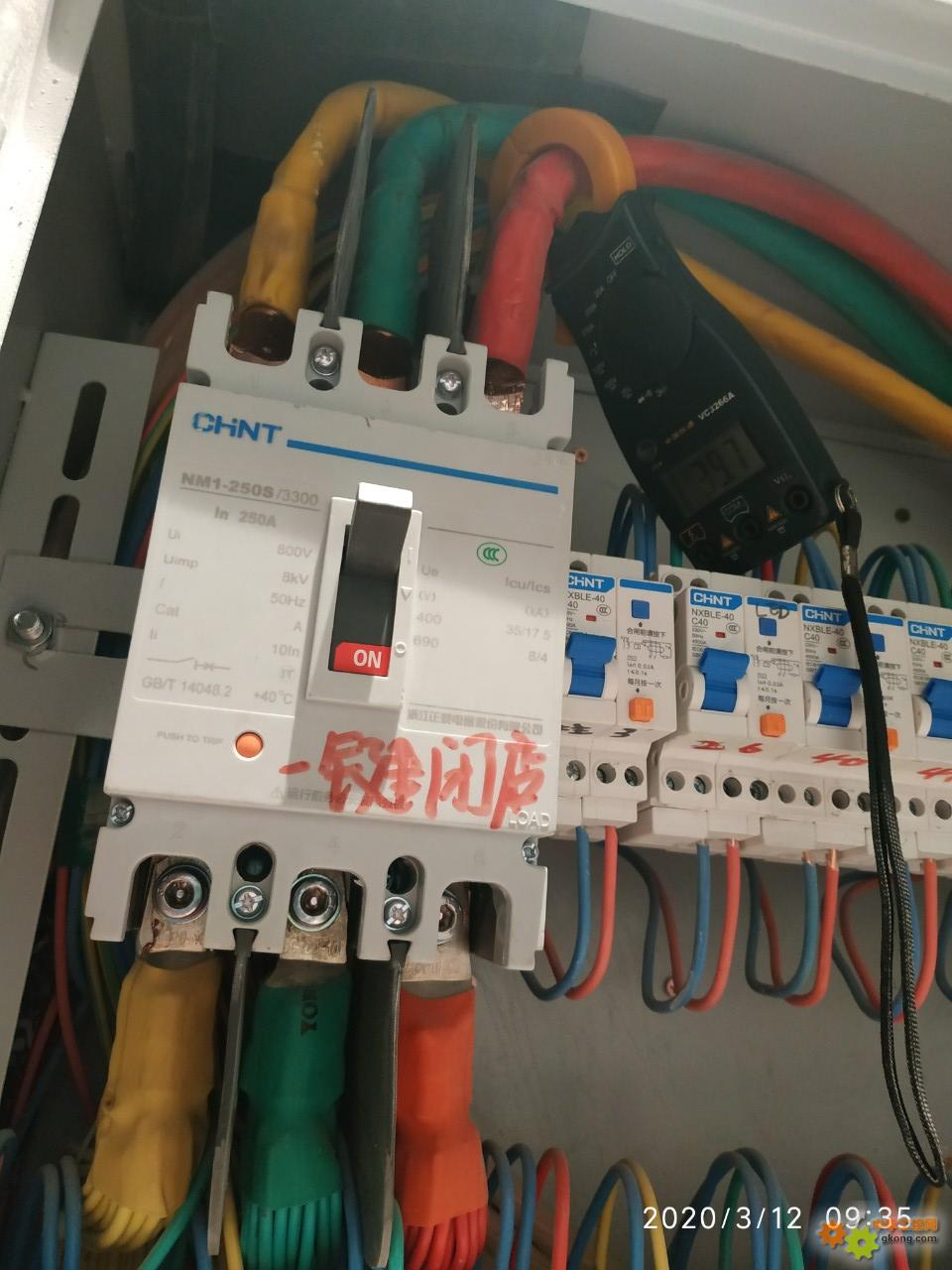

大家看正常吗

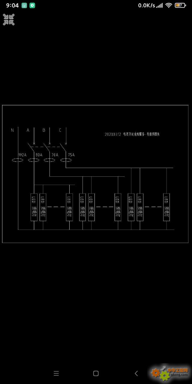

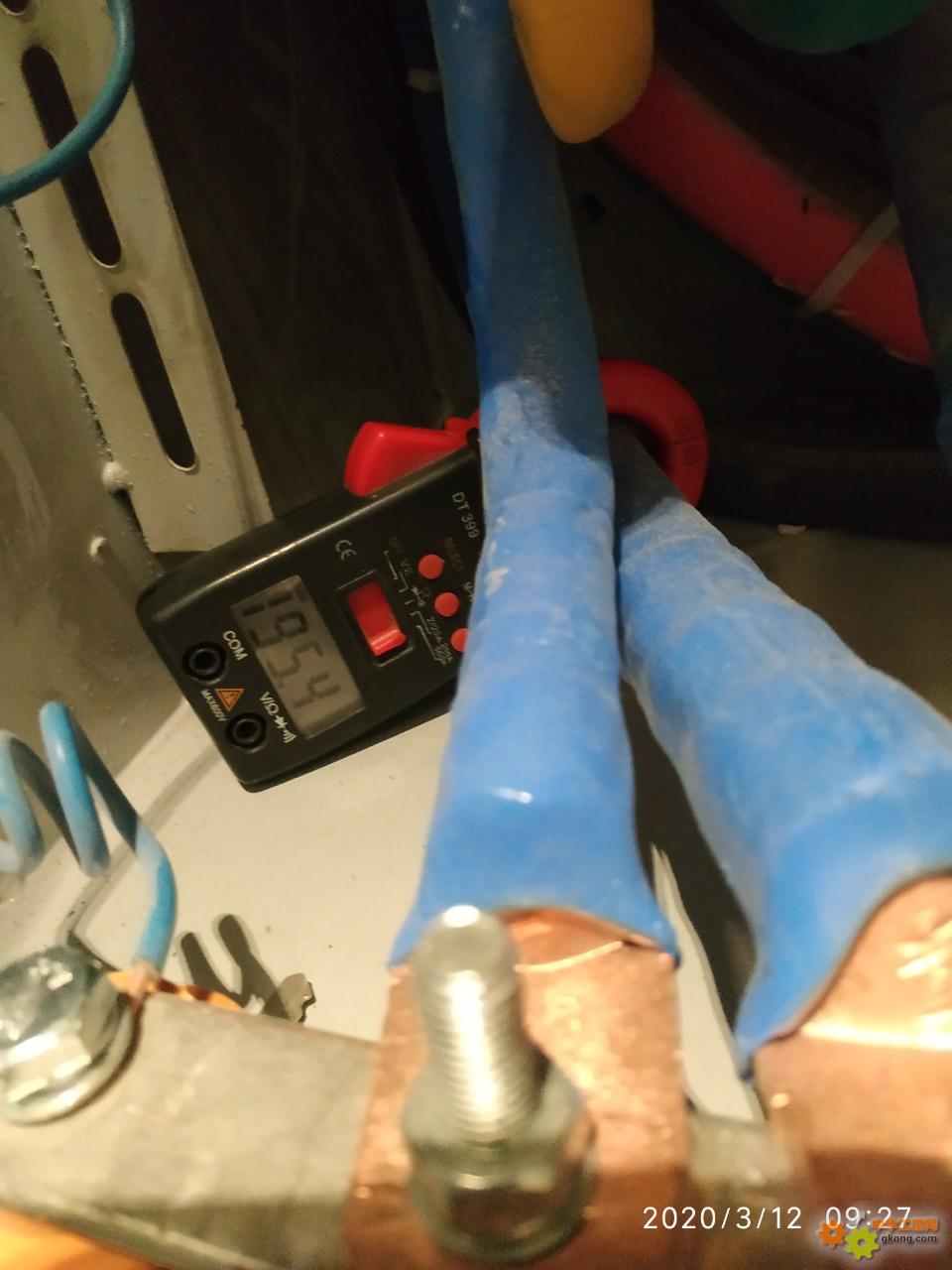

发表于:2020/3/12 20:24:40
表测的是零线,换个图

发表于:2020/3/13 8:27:51
也正常,LED灯电源的原因。伺服用电子变压器零线推荐就是要比相线还粗。

发表于:2020/3/13 9:24:16
以下是引用卢学斌在2020/3/13 8:27:51的发言:
不正常,本来零线就比相线细,承受电流比相线大一倍多,这个问题必须查明,
[此贴子已经被作者于2020/3/13 9:26:59编辑过]

发表于:2020/3/13 9:38:06
谐波引起的?

发表于:2020/3/13 9:41:25
零线电流超相线,如果在10多年前,那肯定不正常,因为那时没有这么多的电子设备,没有谐波,所以无论如何,零线的电流最多与相线一样大。
曾经有一工控网上的大师,还为此与网友激烈的辩论,坚持认为零线的电流不可能超相线。
但现在各类电子设备铺天盖地,电流谐波已经不足为奇。所有谐波所产生的不平衡电流全部都叠加在零线上,零线的电流甚至达到相线的2-3倍。

发表于:2020/3/13 10:00:56
以下是引用pan_xiansheng在2020/3/13 9:41:25的发言:
 ........................................................................... 上次我就和免税商城管理说过,她说其它商城也都是 LED 照明 没这现象 感觉她不一定知道,这是我发现并提出来的。目前内部可能还没验收,昨天施工方也来了商场。   估计她们要报什么总部。。。。。。问题基本确认。。。。如何解决。。。。。。正常情况下零线不应该有电流,除非三相负载不平衡是会有些电流。

发表于:2020/3/13 10:05:39
应该是LED电源引起的

发表于:2020/3/13 14:40:30
回复 #5楼 超级大手
你换成白炽灯零线就没电流了,问题就是他们对LED灯。

发表于:2020/3/13 16:07:43
搞个指针试的电流钳形表试试。
