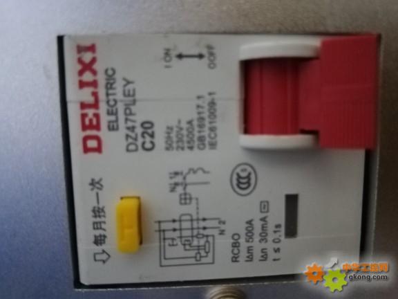

设备上的漏电开关有标注“每月按一次”,不过我在这厂十年了。这个没见真正有做过。
是不是太幸运了?

感觉没必要

这个没关系吧?让一个月按一次不过是为了检测保护功能有没有失灵,如果失灵,就及时更换,我个人认为。

我表示从来没有按过

讲道理正规企业是每个月要进行检查的,以前上学时在南京学而思做教务,每个月都要对烟感,漏保,紧急电源这些东西检查并登记的,毕竟安全第一。

我家的天生就没按过,十几年了。今天一会按一下外出检修有机会常按,都动作。家里的刚才按了好使。

如果有条件还是定期去试验一下,不怕一万就怕万一那天坏了不知道造成安全事故。

主要是为了测试是否还正常,不正常时及时更换;

您平时工作中有这样“每月按一次”做吗?我刚才去看了下日本的漏电开关,上面没有这样的要求。

您平时工作中有这样“每月按一次”做吗?
