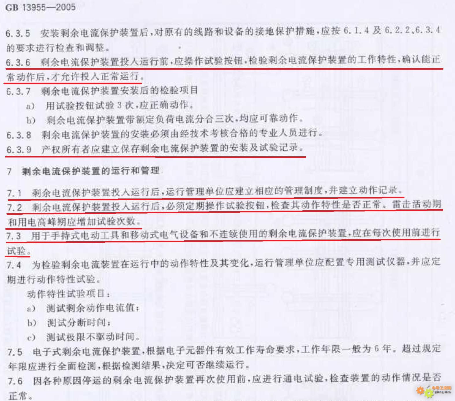

#34楼
以下是引用nbnbnb1979在2020/3/10 18:29:53的发言:
有明文规定吗?

除非管理非常到位的单位,否则很少有去一个月按一次的……我单位就没有,只有我一个电工,平时忙……

大家都认为没必要, 要强行推动,习惯了就好了,我们井下的环境特别潮湿,每周由班长职务以上的专人做一次,并记录。
