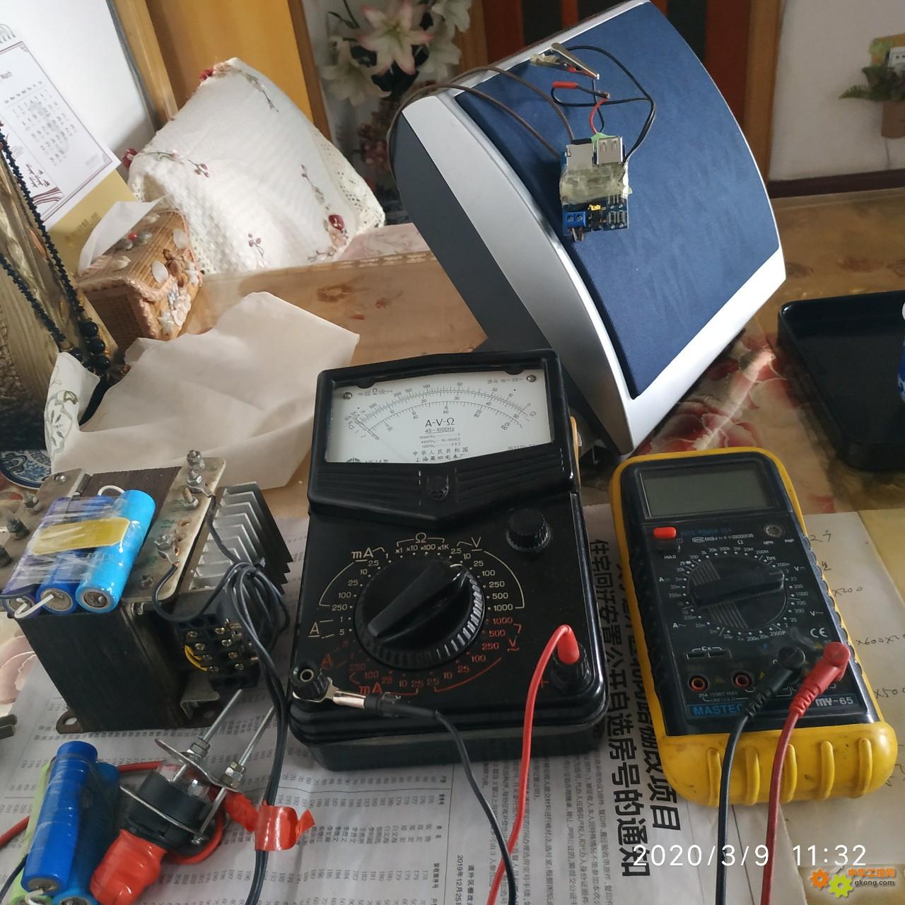

为什么充不进去电,原来是它在谎报军情。
数字表测14.8-15伏多,机械表测10-11伏,谁在撒谎骗人。

测的是电池两端的电动势,还是充电器的输出端?

充电器没接电池时,

先说一下,电池多久没充过电了

原来有电,没电就准备充了

这样串起来充电有一块电池有问题那么就都不正常了,准不准拿标准源或者准确的表对一下就知道了,哪有欺骗

虚电,数字表内阻大,要用示波器可能还高

测的是充电器的空载电压,该值与表的内阻相关,因此,数字表与模拟表显示有差别属正常现象。
