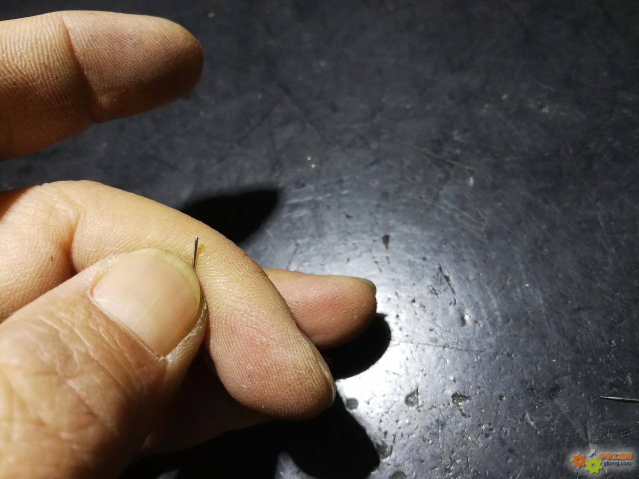

已用十年有余,因为钢针与笔芯同心,用起来很顺手,算是自己自制维修工具中比较钟爱的利器。
1:准备工具
2:铲挡圈
3:剪尖、锉平
4:定位中心点(电钻速度不要太快)
5:定位钻深(麻花钻内槽标记)

6:开钻(双手平撑桌面固定、上下左右同轴对平)
7:定位钢针长度、截断、断面砂圆尾
8:钢针镀锡(用助焊膏很易上锡)
9:固定表笔插针上松香、焊锡焊接(钢针与表笔找中心)

10:清洗、针尖日常打磨方法
11:表笔、麻花钻、钢针直径参考
12:测试效果

细致,精准。
福禄克87V。

直接焊表笔针旁边记得也可以的啊,不用那么复杂吧。

楼主钻不错.
这个钢针电阻有点大吧.
关键是要放大.

楼主做事精细,改制后既美观又实用。

做工细致,加钢针对电阻有影响吗

那个钻孔要点技术才行的
大家一起学习

圆珠笔芯+钢针表示既方便又容易更换。
