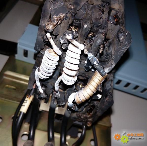

早前的接触器,有过热损伤的、有绝缘因故损坏的,却未见过糊成一团的;
熔融到了一起,这材料,合格吗?
这个样子,估计是主触头接触不良,电流从上面的触头过了。

不是,上面的辅助触头是放电用的(电容存电),接触器烧了有很多原因,但是主要是过流,即超过了接触器的电流承载能力,有可能是频繁接通导致的冲击电流(电容补偿接触器有接通时间间隔的)

主要还是灭弧罩的材料问题

这个接触器有可能是山寨货。

德力西?

刚查了一下,电容接触器的“充电触头”(上头部分),在接触器主触头接通后将断开;
而从顶楼图片看,很可能是充电触头长期通电了、而主触头却没有接触好。
并且是,这一趋势愈演愈烈,最后明显损坏。
抑或,是由于主触头的接触不良、发热,而导致机械变形、卡滞,再至接触器“吸合”后充电触头的不能断开。

电容用接触器国产型号为CJX19还有其它型号的。辅助触头两边用的是电阻丝,起预充电作用。。楼上说在接触器主触头接通后将断开,我认为是不正确的。正确的应该是接触器动作时辅助头先接通,主触头完全接通时辅助触头仍保持接通。。他这个接触器烧坏的可能是辅助触头没有断开长期接通再加上接触器频繁动作最终导致烧坏。

接触器上端是用的空开吧!

32A保险。

接触器卡死造成的吧
