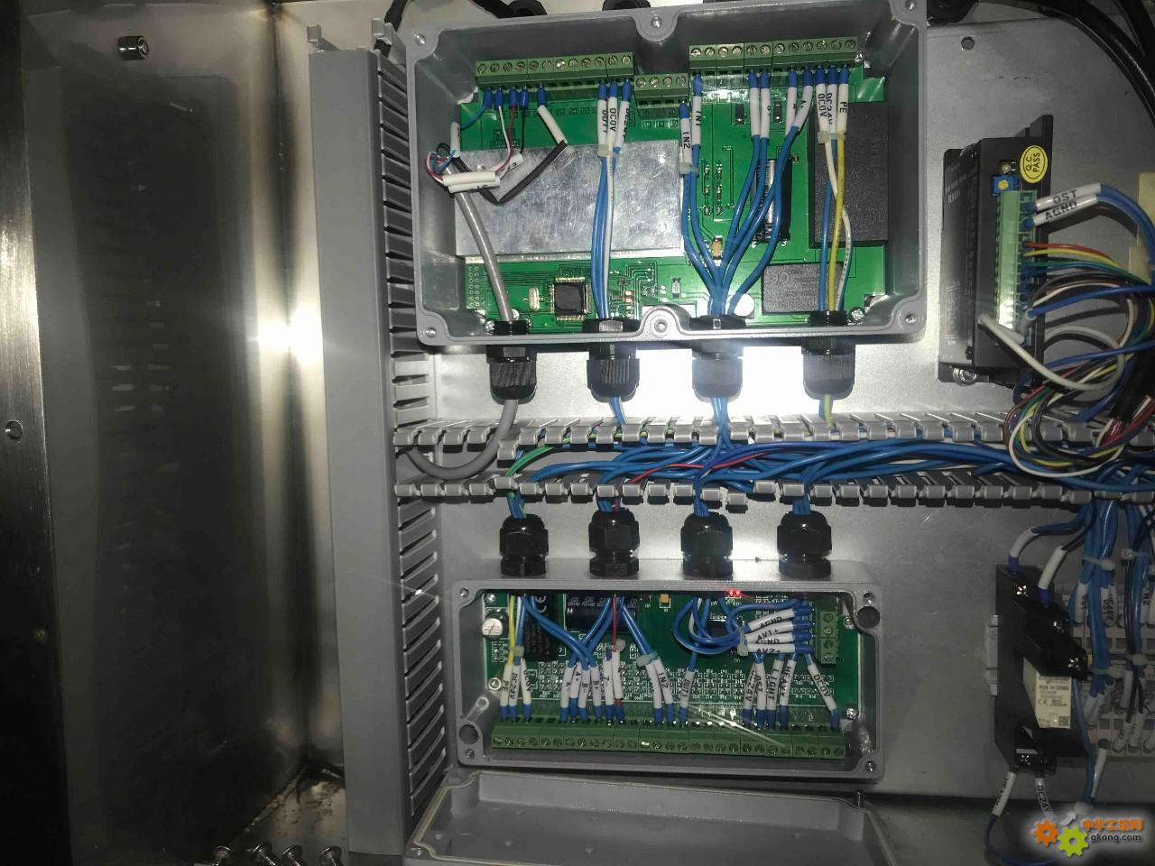

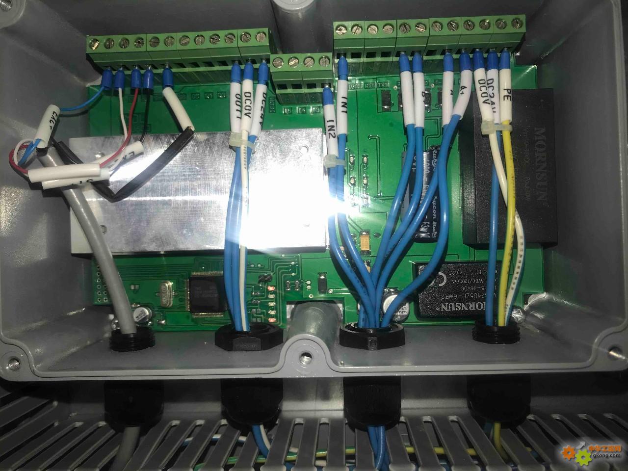

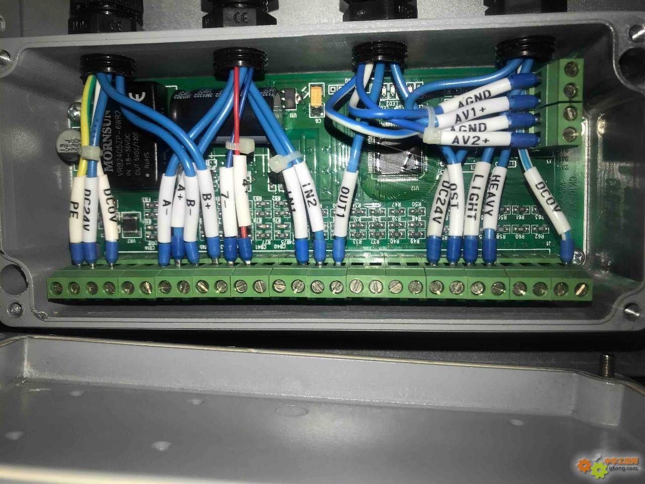

这就是检重的控制板和主板,不知道是怎么实现通讯的
(下方小板子处的4+和7-信号线是和信捷触摸屏通讯的)

楼主这应该是一个称重的系统,现在的控制应该是在触摸屏上操作的,大概是方便工人看到重量,所以加块大的LED显示。
TH765有两个通讯口,一个下载口,一个PLC口,现在PLC口已经用上了,那么就用下载口与LED屏通讯。

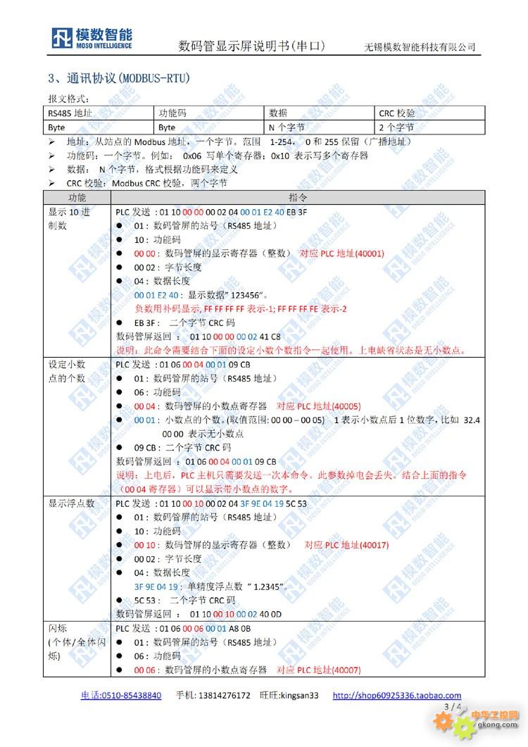

数据的显示就是把PLC口里面的数据传送至下载口,具体传送地址要看协议,假设你要显示实际重量,在PLC口里面的对象是10,LED屏的对象是1,那么在触摸屏软件里面可以使用 功能域 里面的 数据块传送 ,源地址 设备 选PLC口,对象输入10,目的地址 设备 选下载口,对象输入1。
在买LED屏时要选支持MODBUS通讯协议的,然后要卖家告诉你MODBUS地址,一般说明书上都有的。
可以参考这个看看https://item.taobao.com/item.htm?spm=a230r.1.14.47.249e3d36yV8zhI&id=44070204553&ns=1&abbucket=17#detail
