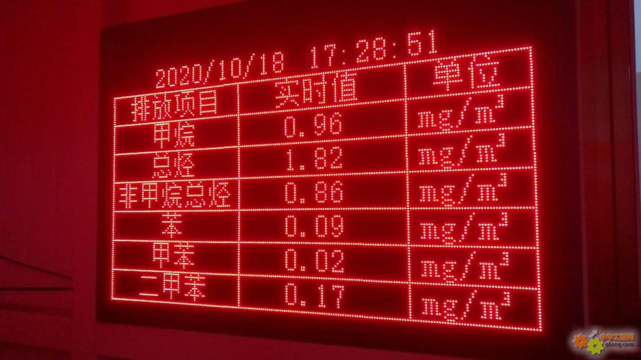

henry_m
文章数:3
历史总积分:50
注册时间:2020/3/26
发表于:2024/9/26 16:33:26
#16楼
203.1221
