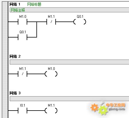

看了半天,发现这个Q0.1在这里自锁没有意义,
因为当M1.0状态为OFF时,后面M1.1取反后状态也是OFF,能流还是走不通,
那么这里Q0.1是何作用呢?

保持Q0.1输出。
就是一个启保停吧。。。

I0.1,启动,I0.2=M1.1=停止,M1.0=停止取反,Q0.1输出。
看不懂为啥写,M1.0可以取消吧。
唯一作用是按下停止后,必须程序下一个循环才可以启动。

未能理解这句:当M1.0状态为OFF时、后面M1.1取反后状态也是OFF。
所示程序中,M1.0没有控制M1.1。

我的意思即使M1.0=0,这是M1.1=1取反后还是0,那么程序还是自锁不起来

你的如果那么反了.

应当是,如果M1.1=0,则M1.0=1。

可以自锁,M1.0看不出有什么作用。

这个程序就是I0.1启动Q0.1,按I0.2停止Q0.1,M0.1没用,可以取消。Q0.1的作用就是自锁,因为现场使用的时候一般I0.1I0.2都是按钮,相当于一个脉冲信号。当按下按钮时I0.1导通,松开按钮时I0.1断开,而此时Q0.1可以自保,仍然保持运行状态。如果没有Q0.1的自锁,就需要一直按住I0.1的按钮才能保持Q0.1d的运行状态。
