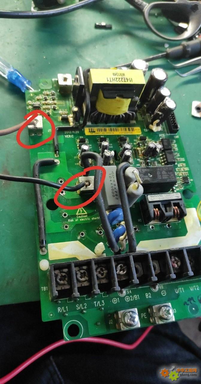

各位师傅 我想加530伏直流电 是图片上的二个脚吗

。。。。。。你觉得有人看得出来?自己查电路啊,主电容正负极,开关管K A脚,查IGBT正负脚,都能判断DC正负

蓝海华腾的机器   你从接线端子上面接不好吗? 有正负标识的  你接的那个好像不对

端子上不是有+、—符号吗?加那儿不行吗?

你好,图片上的二个接线点是接滤波电容的正负极的,

加正负极上没反应

这个是母线电压吧  ?
还需要控制电源,有就是给处理器供电的。
哥们这是什么情况 ?
修理吗  ?

这个是变频器的功率板?

模块炸了,我给模块拆了,想上530伏直流电试一下开关电源还好不,不知道接哪里,大神指点一下
