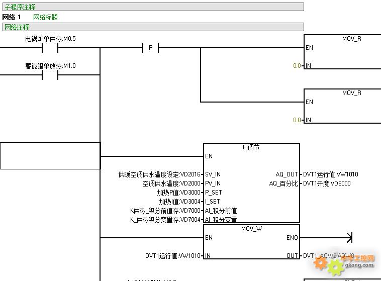

自动化立体仓库的程序,只写三分之一就130个网络了,有没有大神指导一下,我用的步进指令,子程序调用不多。想问一下这是不是正常现象,到时候找错误修改会不会很麻烦

发表于:2020/2/28 11:44:00
看来是三菱过来的人,表情
理论上没有问题,观念上需要改变

子程序多用点

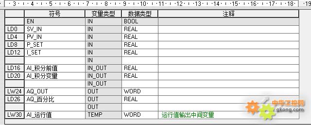

以下是引用2233296153在2020/2/28 14:56:44的发言:
200不支持临时变量,不知道怎么做功能块,smart就比较好解决了
可以再子程序里面定义局部变量啊,整个子程序作为功能块调用就行了。
比如这个图片里的PI调节。
