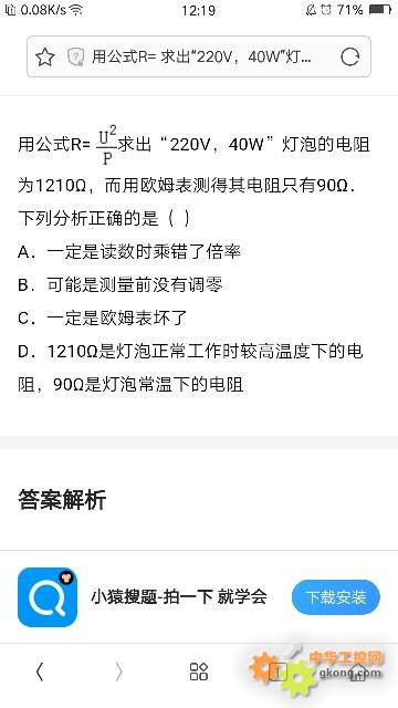

250伏40瓦灯泡的阻值,用数字万用表测量电阻,约90欧姆。然后接通220伏电压,测量电流0.17安。
但是用公式算,电阻是1210欧姆。

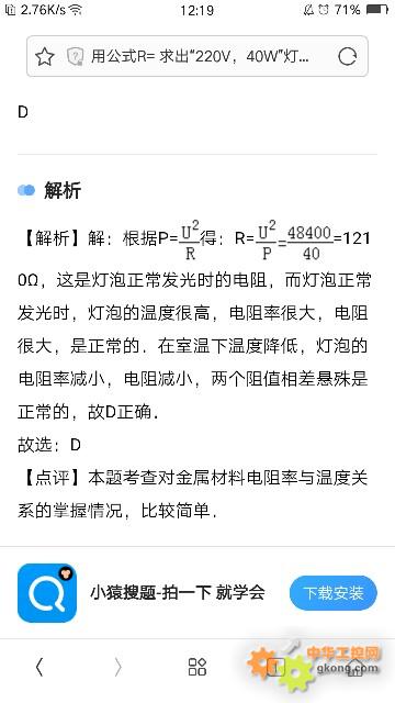

白炽灯泡的钨丝,冷态电阻较低,所以开灯时有冲击电流;
有的质量不好的灯泡,可能会在开灯瞬间损坏。

发表于:2020/2/12 12:21:39
找到合适的答案了

35瓦的电烙铁,阻值和公式算出来的结果是一致的。

电烙铁的发热丝,用的材料(与白炽灯灯丝)不一样,可能其冷态电阻与热态电阻差不多;
感觉楼主的这种比较很好,是探讨问题的方法。

工作状态不一样,一个是发光发热,一个是发热。查一下钨的电阻率在灯丝常温和发光时的温度计算一下,电阻差那么多很正常

灯泡的灯丝冷态和热态的电阻是不同的,就像CRT显像管的消磁电阻一样
