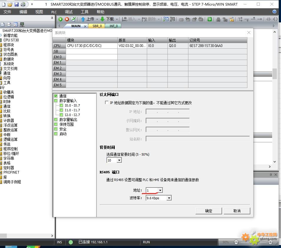

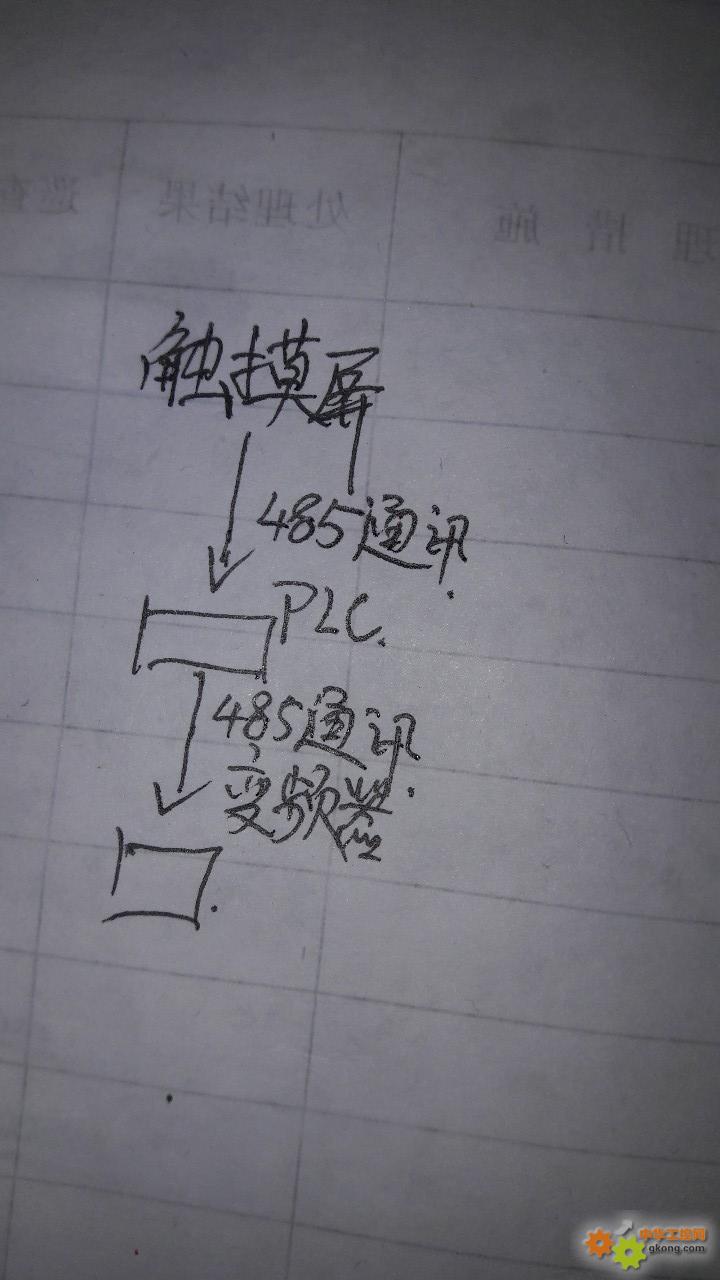

触摸屏和smsrt200plc进行modbus通讯,plc又和变频器进行modbus通讯,那么触摸屏怎么不能控制变频器?请教大家,谢谢。

plc和变频器modbus通讯地也是设置为1

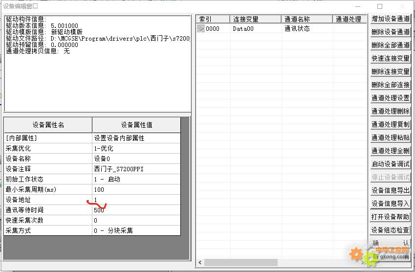

地址不应该都是一,不同设备通讯格式都不一样,用这种方式要分地址。
这样的话控制变频器是PLC的事,看你需要在触摸屏上显示频率、电压、电流,那么先要在plc里面写程序把变频器的这些参数读出来,然后才能在触摸屏上显示出来。

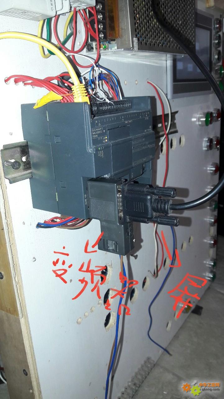

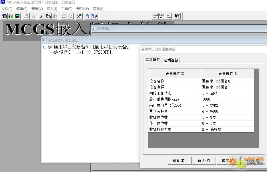

屏和plc用网线就可以读取变频器的值,现在用网线联接电脑监控plc里的值,改用串口通訊,在plc串口上加了二个DP插头,一个连变频嚣,一个连屏,现在通讯不了。请3楼的师傅指点一下

同一个通讯系统里只有一个主站,其它的都是从站,主站发指令,从站响应。站号都应该是唯一的,不能重复。

触摸屏和变频器modbus通讯,数据给plc也可以

楼主这种方式是可以的,但是此时200 Smart是不是要扩展一个485通信模块了!
