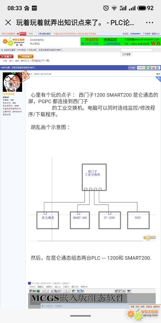

其实我还是建议用PLC去控制变频器,里面可以和其他设备连动控制和连锁,现在SMART200可以通过交换机同时和电脑??个触摸屏通讯,我还没试过,咱们论坛里的有人试过了,可以参考一下

我在7楼说了加个路由器或者分支器,但不知道行不行,楼主可以试一下的。

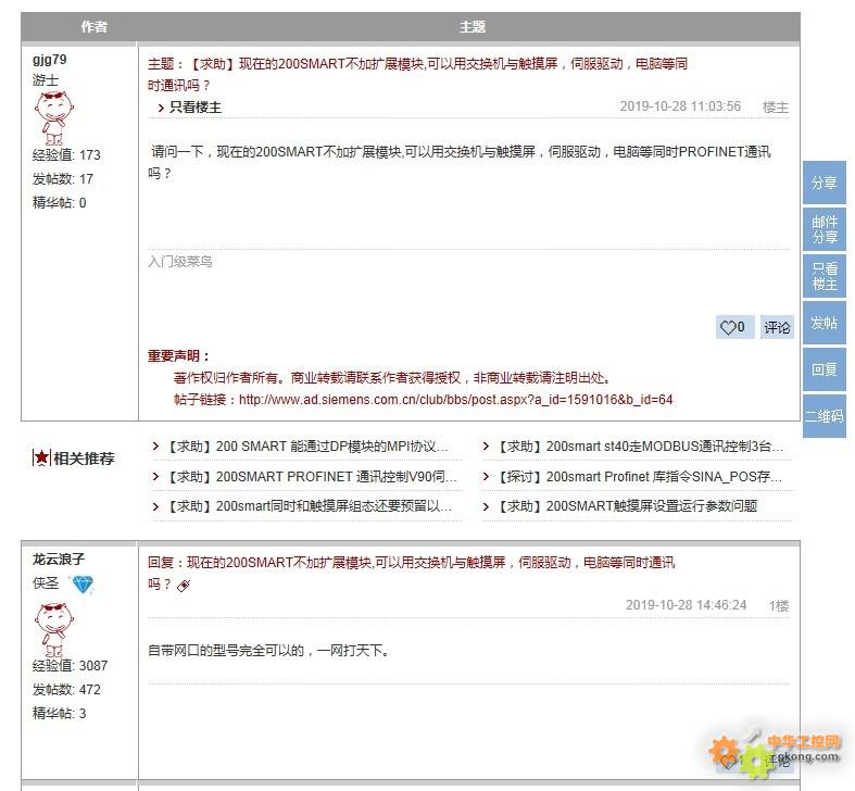

官方论坛解答,是可以的

触摸屏做主站选MODBUS驱动,PLC与变频器做从站分别设站号
