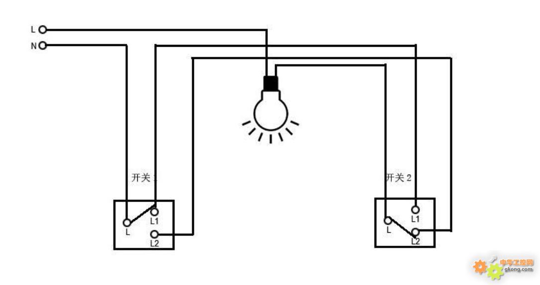

以下是引用秀空在2020/2/9 11:34:30的发言:
不太安全,民用应该是不这样接。
这个接法省线吧。
其实这正是我想说的,这个就是民用的
当我第一眼看到时很奇怪,首先线的颜色误导我了,然后在一看怎么火线零线都进开关了,而且插座还正常使用
我的猜测农村现在可能有不少在用了,毕竟这样可以省一些线,看这手法应该不少第一装

以下是引用s7200在2020/2/8 21:18:33的发言:
不安全,是禁止使用的接线方法。有可能关了灯,实际上灯泡是连接在火线上,带电。还有就是开关刀片故障的情况下,容易造成电源短路。
嗯,就是。
在关灯的状态下换灯泡也有可能是属于带电操作,我觉得这是最大的安全隐患

以下是引用fsjnzhouyan在2020/2/8 23:28:11的发言:
这种接法是静止使用的它会发生短路。
正常情况下不会短路,而且一般家用照明负载也不大。钻个牛角尖,设备出问题时都可能会短路

以下是引用蜀中之首在2020/2/9 13:56:11的发言:
那种操作会短路,愿闻详情,谢谢
接错线不算
我估计这是铺好线,或后期改造,目的要个插座。
因为是自家的,注意拉闸换灯泡表情
问了下,找外面人包工,估计是为了省电线吧,而且后面电路有问题找他的可能性很大

骂人可不好,农村接线没那么多讲究。很多时候都是好用、省钱就是好

回复 #4楼 711022027
这个火线不对吧

不讨论线色。这种接法不省线,费脑子,不安全,一旦接错有短路的可能。忘记了零线不进开关的安规。

回复 #4楼 711022027
用我这种方式,维修的时候螺纹可以不带电,安全系数高。

回复 #28楼 516596794
这种的断零也不好,应该零火对倒一下。断火。
