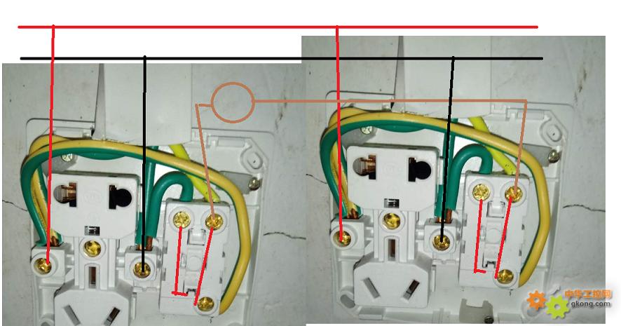

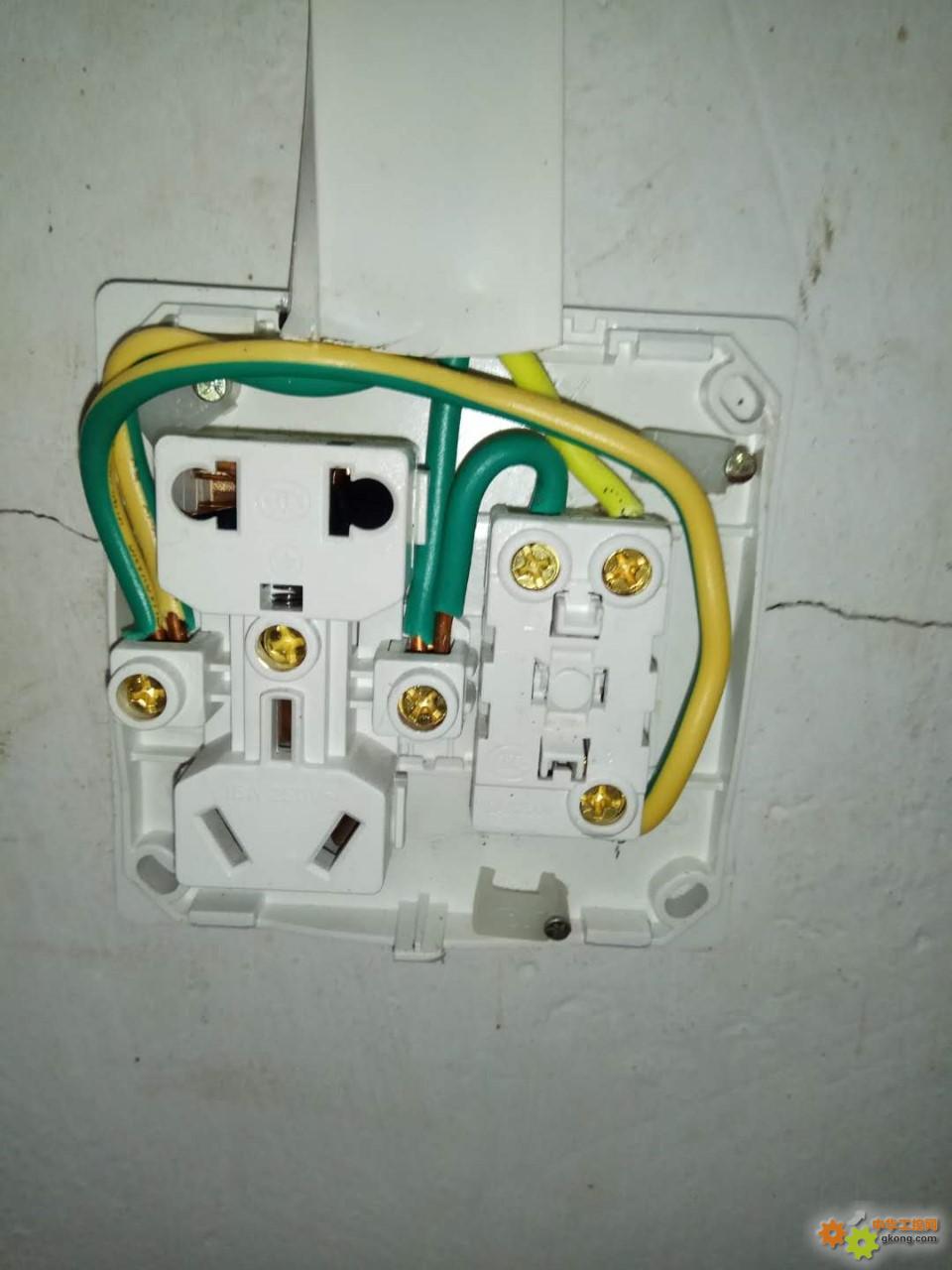

今天在老家换个灯泡发现个点小问题。先发张照片给大伙看看
一个插座带一个双控等的接线。

发表于:2020/2/8 18:29:35
另一个开关不好打开,我猜测应该也是这样接的
不考虑线的颜色话,其实还有些小技巧的

发表于:2020/2/8 18:30:17
我想知道有什么问题吗?

发表于:2020/2/8 18:32:22
你去拆开另外一个开关,也是这么接的,没问题啊。

发表于:2020/2/8 18:43:26
看着没问题,只要没接错。

发表于:2020/2/8 20:48:21
确实有点技巧,第一次见到这种接法,长见识了。

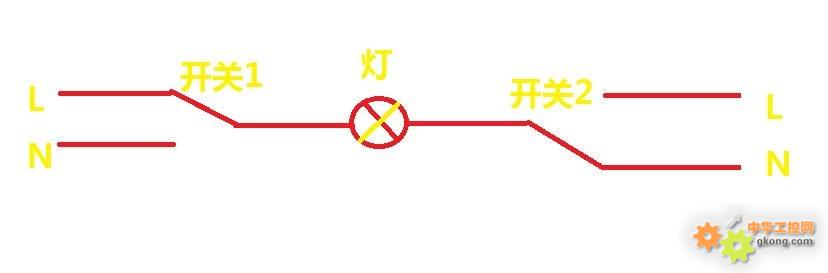

发表于:2020/2/8 21:18:33
不安全,是禁止使用的接线方法。有可能关了灯,实际上灯泡是连接在火线上,带电。还有就是开关刀片故障的情况下,容易造成电源短路。

发表于:2020/2/8 23:28:11
蜀中之首
在
2020/2/8 20:03:35
这种接法是静止使用的它会发生短路。

发表于:2020/2/9 11:34:30
不太安全,民用应该是不这样接。
这个接法省线吧。
