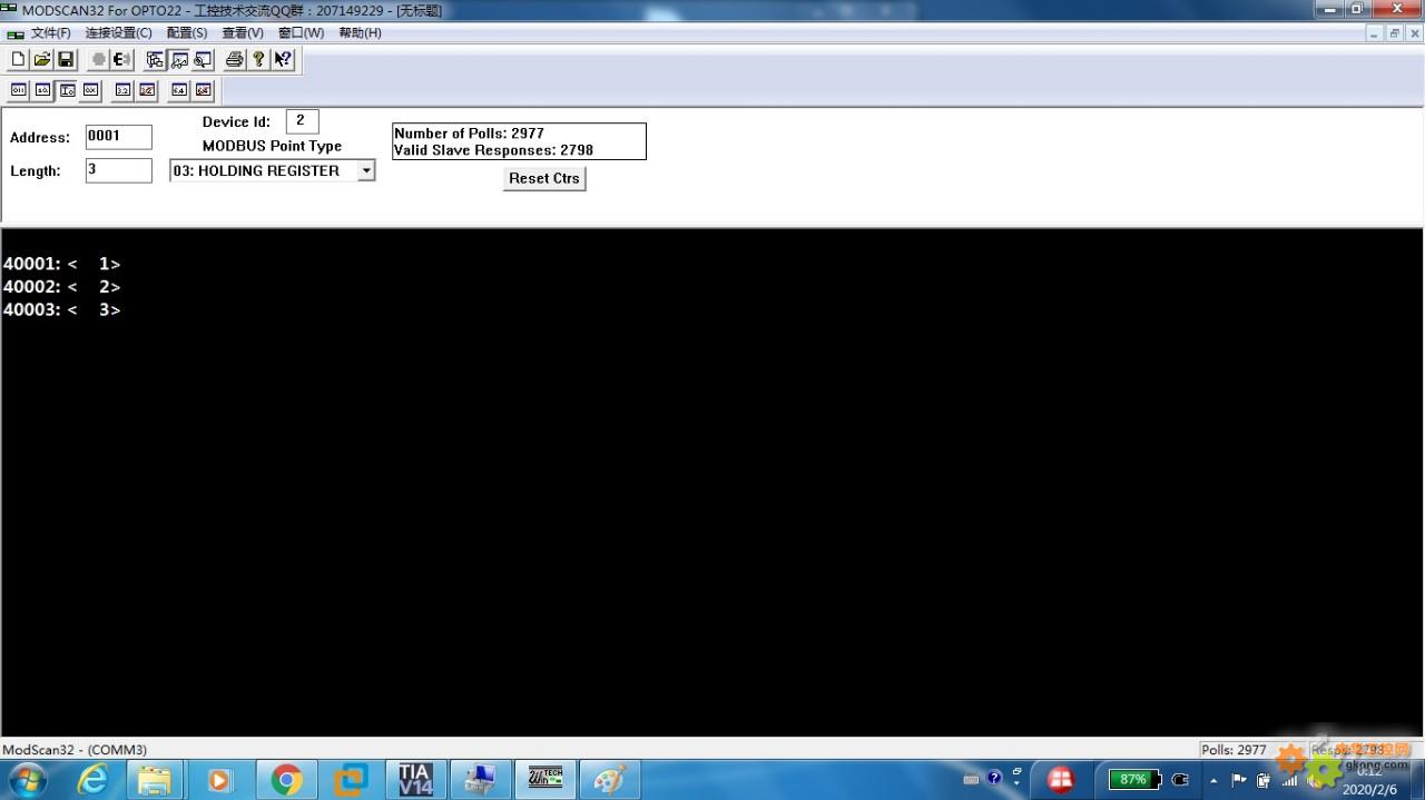

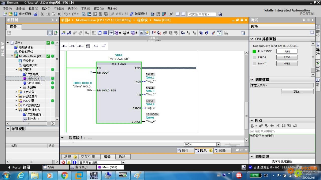

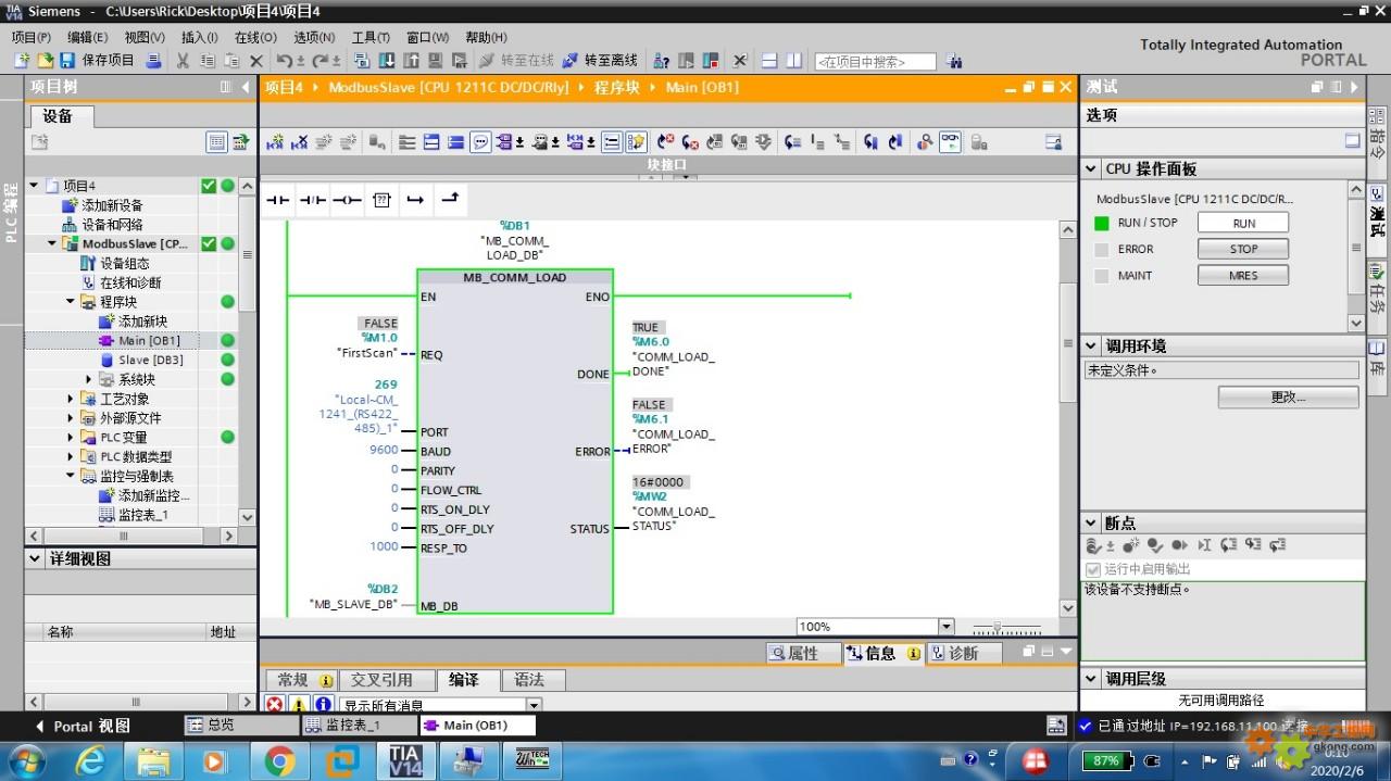

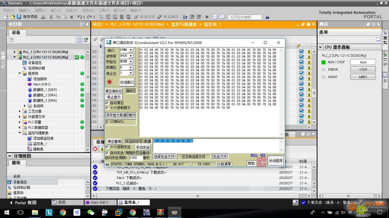

请教各位大神,小弟用S7-1200作为MODBUS RTU的从站与MODSCAN32通讯,但每次MODSCAN32读PLC的数据,只能读取PLC内的三个寄存器地址,超出三个寄存器地址就报错(如 40001-40003,或者40006-40008),用KEPSERVER软件读数据也是这样。但用MODBUS POLL软件与PLC进行MODBUS RTU通讯,所有地址都能读取,MODBUS POLL软件设置与MODSCAN32设置完全一样。不知道各位有什么解决办法不?

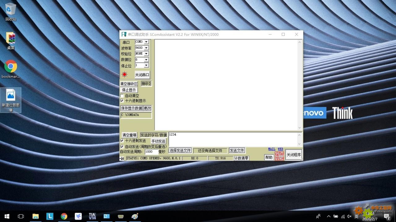

用串口调试助手试试如何呢?

只有发送出去的数据,没有返回的。

你发的是什么?截图给我看看。

麻烦帮忙看一下。谢谢

你不是Modbus RTU么?那你串口调试助手发的也不是Modbus RTU报文啊!

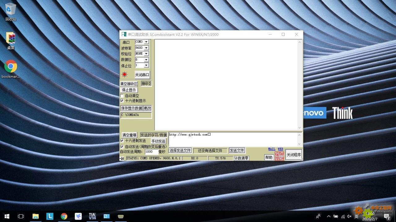

不好意思。对于MODBUS RTU通讯,我也是跟新手,希望大神能多多指教。我把MODBUS RTU 报文截图重新上传了

串口调试助手测试应该无误。

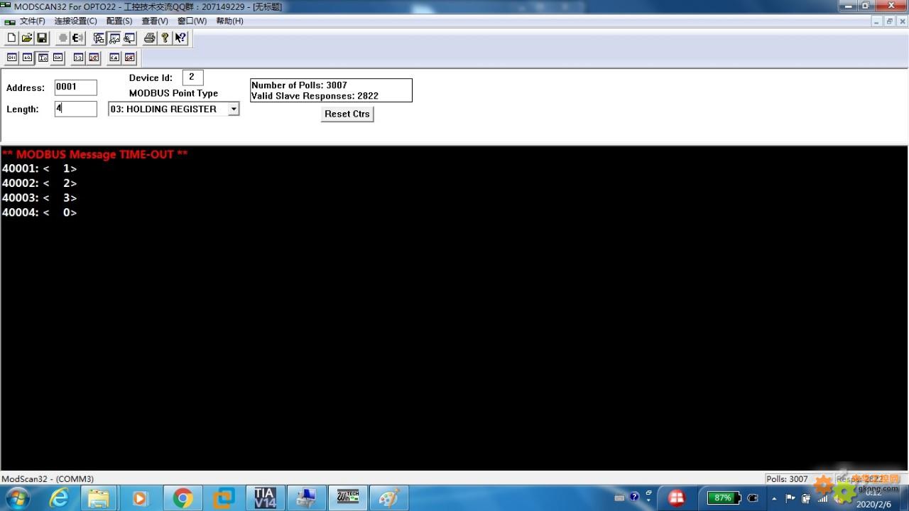

我就有点搞不明白,为什么MODSCAN32和KEPSERVER只能读取三个寄存器地址的数据

你串口调试助手测试发送的命令也是读2路保持寄存器啊!你再用串口调试助手尝试读2路以上寄存器试试。
