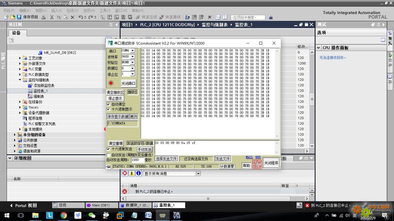

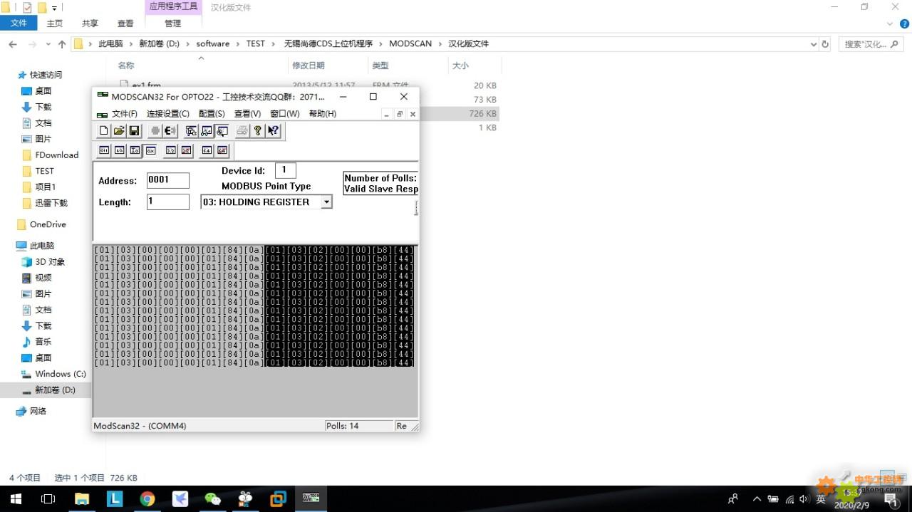

我尝试着用串口调试助手去读10个寄存器地址,有返回的报文,能读到数据。除了端口号,数据位,停止位,奇偶校验,是不是通讯还有什么设置?

用ModScan这类工具测试时,你看看超时时间之类的设置

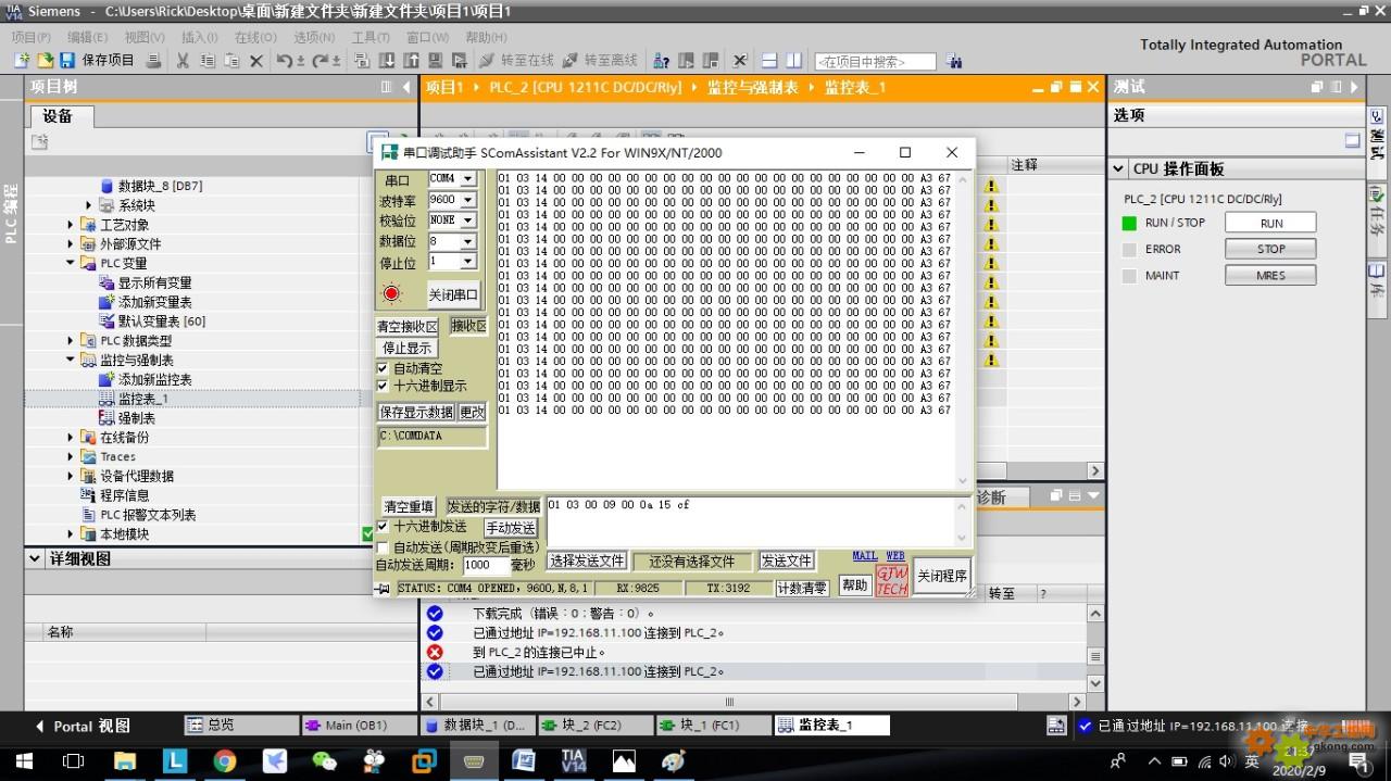

这是我用串口调试助手读取10路寄存器地址的截图。我按顺序给每个地址都赋了值从1到9,最后一个地址的值是0.麻烦您再帮忙看一下。非常感谢。

你程序中给哪些寄存器分别赋值1-9了?
这个串口调试助手接收的报文是对的,但是返回值都是0,与你赋值不符。

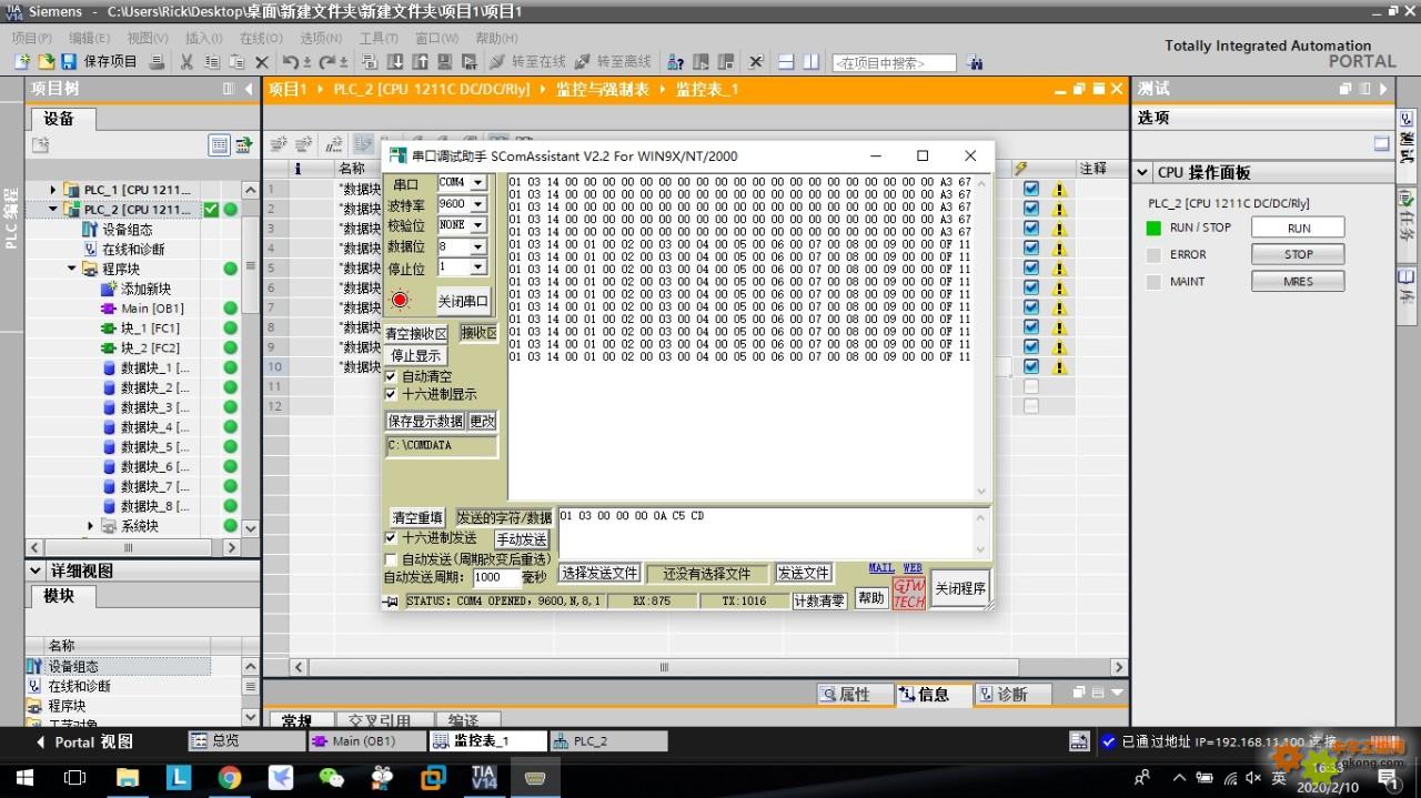

40001对应的PLC地址是 DB3.DBW0 赋值1
40002对应的PLC地址是 DB3.DBW2 赋值2
40003对应的PLC地址是 DB3.DBW4 赋值3
40004对应的PLC地址是 DB3.DBW6 赋值4
40005对应的PLC地址是 DB3.DBW8 赋值5
40006对应的PLC地址是 DB3.DBW10赋值6
40007对应的PLC地址是 DB3.DBW12赋值7
40008对应的PLC地址是 DB3.DBW14赋值8
40009对应的PLC地址是 DB3.DBW16赋值9
40010对应的PLC地址是 DB3.DBW18赋值0
直接给这些PLC地址赋值的
[此贴子已经被作者于2020/2/10 14:04:53编辑过]

那么你应该发送01 03 00 00 00 0A ** **
而你不应该发送01 03 00 09 00 0A ** **
** **为CRC校验,自己计算一下

发送的报文 01 03 00 00 00 0A C5 CD ,接收到的报文数值有变化。
