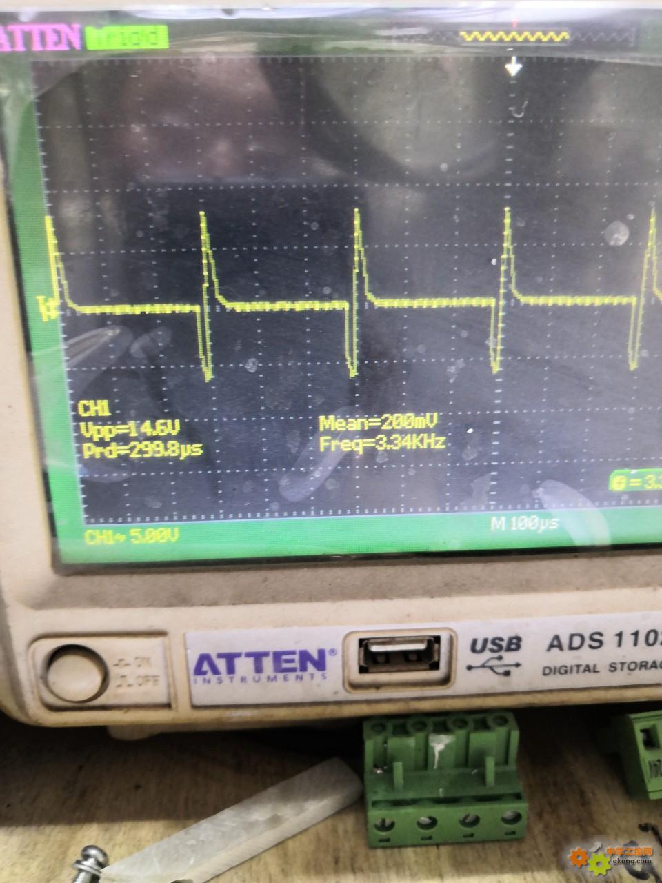

744
郑成林
文章数:63
历史总积分:744
品牌积分(台达):21
注册时间:2018/8/15
发表于:2020/7/15 18:12:33
#21楼
两开关管波形一致,上的是16V电压
744
郑成林
文章数:63
历史总积分:744
品牌积分(台达):21
注册时间:2018/8/15
发表于:2020/7/15 18:13:22
#22楼
但还是不行
744
郑成林
文章数:63
历史总积分:744
品牌积分(台达):21
注册时间:2018/8/15
发表于:2020/7/15 19:06:55
#23楼
更换了功率管到负极的电阻,图纸及实标为1点5欧,实测为1点9欧换1点5欧后振荡了,⑦脚稳定在18v,但有轻微叫声,不知是否正常

#24楼
回复 #23楼 郑成林
稳压电路检测吗?检测方法请你使用【维修电源】加在6.5V电源上,从0V电压开始缓慢上调电压到6.2V时,用万用表10欧姆电阻挡加在光耦DPH5(PC817输出端的3脚和4脚上)!上调电压必须在6.5V时,光耦(DPH5)3脚和4脚电阻值迅速变小,这确定稳压电路是OK!否则就有问题!这种方法高效!准确!简单!这是我个人长期维修总结的经验,奉献给大家分享!楼主碰到难题!你要慢慢来,千万不要钻牛角尖,要多换思路,8楼是我提供的思路,9楼咸大师提供的思路你也走一下!祝你修复成功!表情

#27楼
原来是电流取样电阻变质了
