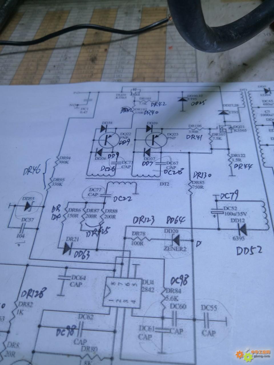

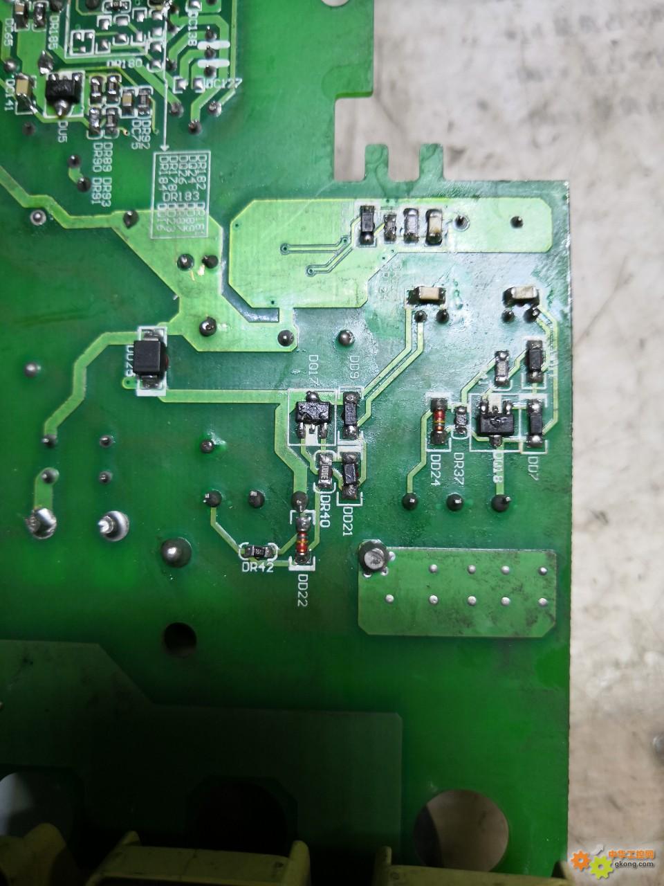

可以示波表测下开关管脉冲端波形,如果幅度低于5V,仍然说明能量传输环节有问题。

最近家中有事,一直未检查.电板路,谢谢大家,有什么情况一定会回复

现在整机带负载不行,脱开负载三四路即可振荡,两路前驱动元件都未发现异常
