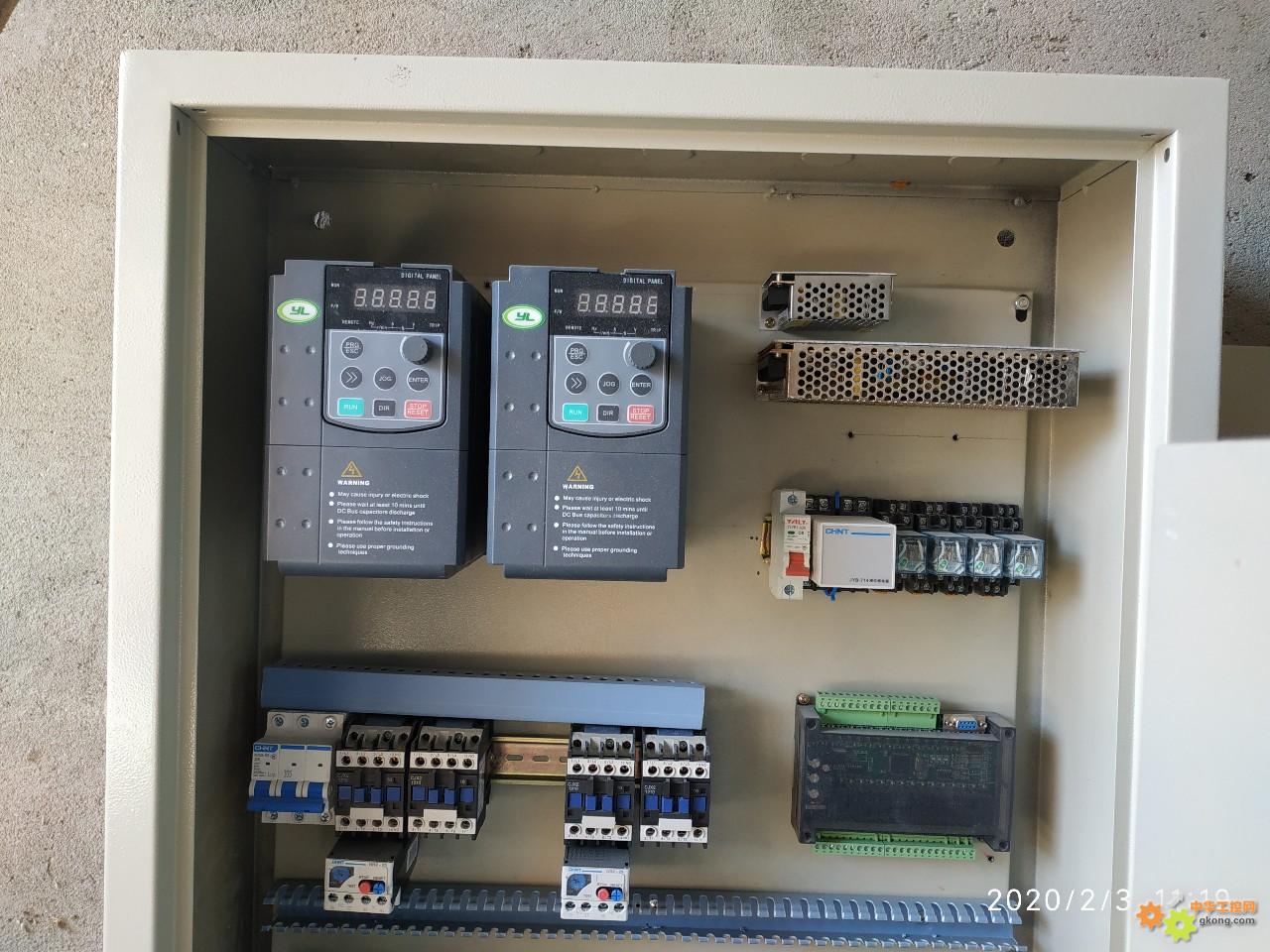

真空罐,,负压8个压以内,也可以搞恒压控制吗?目前是负压表,上下线开关量输出,有负压远传变送器吗?相对是啥型号?

可以的。

负压最多负一个气压

淘宝:
进口扩散硅传感器空压机真空度压力变送器4-20mA气压液压

是0.8个压,有图片 说明吗?正在设计画图,

检测真空度(负压)或者绝对压力的传感器有的,定制合适的接口和信号输出形式就好。
之前我们使用过爱德华的真空硅探头,10Pa-100KPa,输出信号是1v-5v,再交给电路控制。

可以
在真空镀膜设备上是最基本的控制

真空负压传感器 4-20mA的有
我们用的松下的
