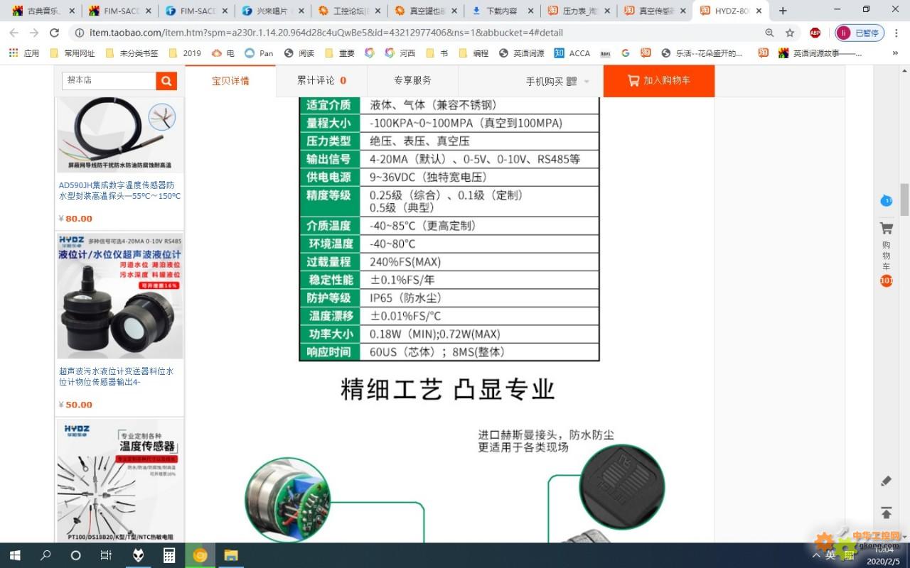

你要求-0.8可以做到。实话说,真空度控制难度比正压控制难,电传压力表比较少见,建议其他传感器。真空泵要选功率比计算大才好控制,不然你根本难达到真空度。

真空度压力表比较粗略,使用扩散硅压力传感器控制相对较好。

压力表一般2.5%的准确度,传感器一般0.1%-0.5%
