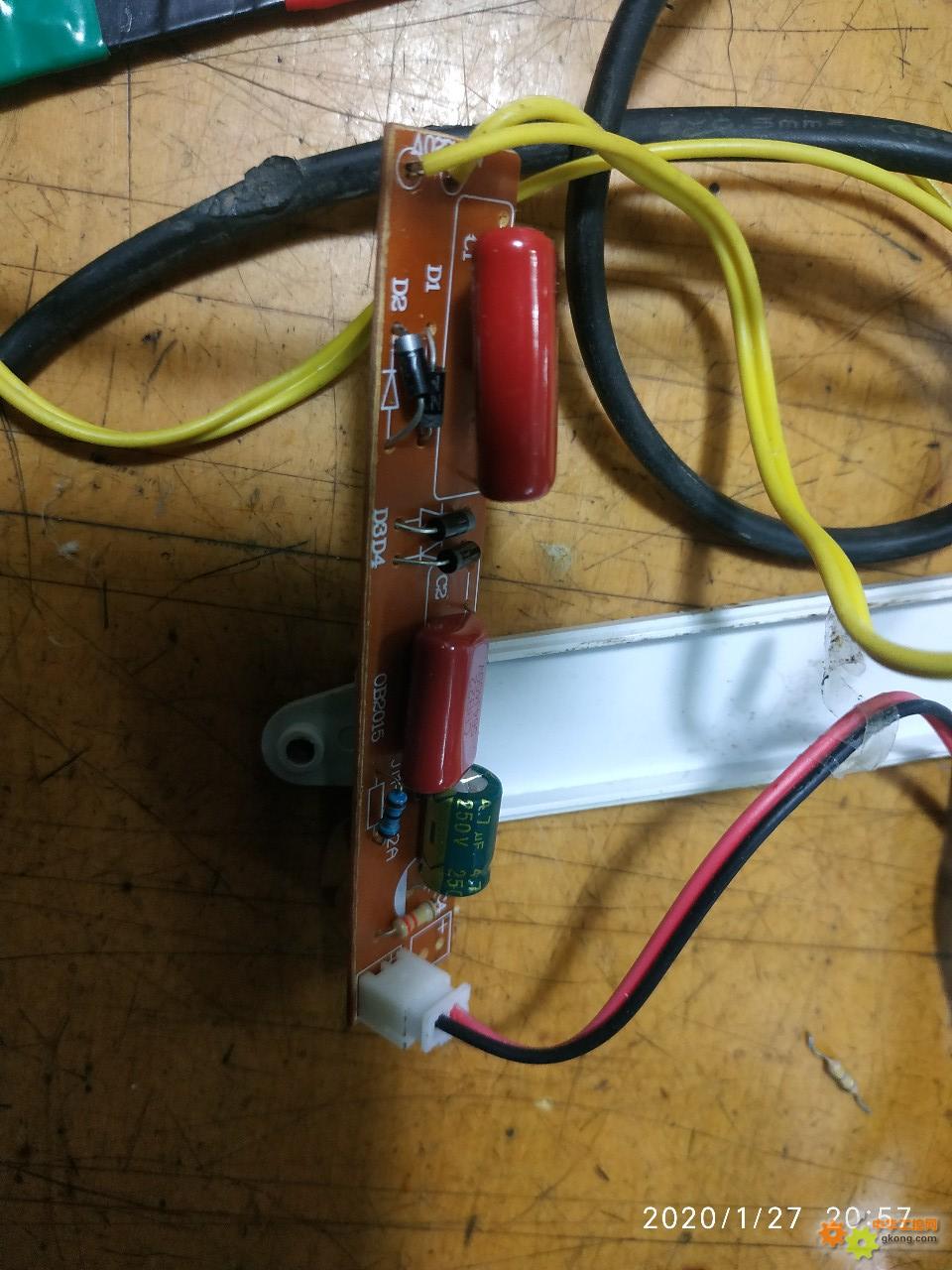

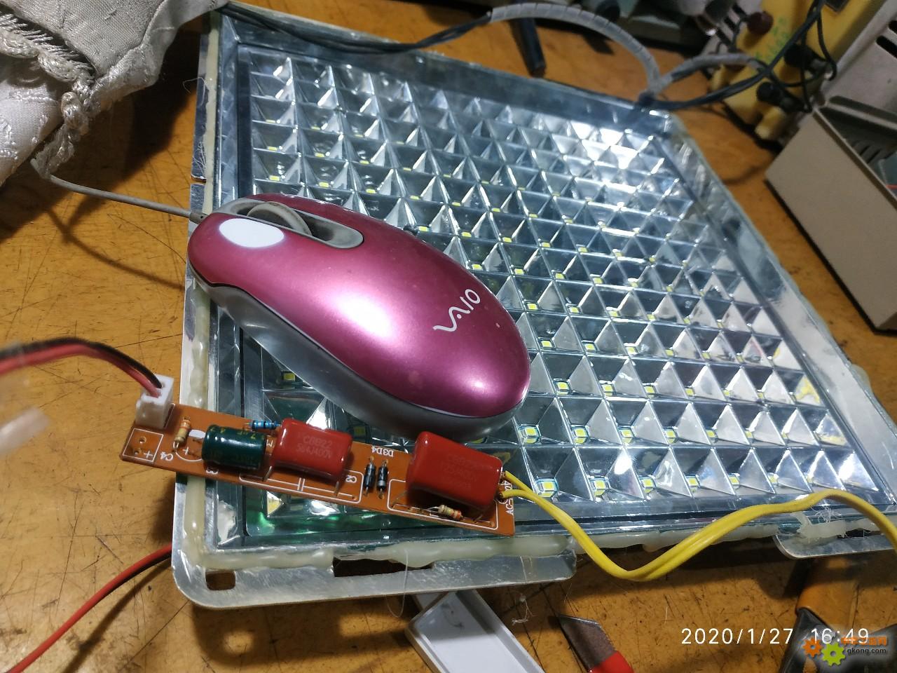

这个驱动好简单。

发表于:2020/1/27 16:49:41
连个损坏的机会都不给。

整流与限流。就完了。简单可靠嘛。

阻容降压整流电路,容量不会很大,但要小心那只电解电容,耐压小于400V的话容易爆炸冒烟(特别是在发光二极管发生开路现象时)。

发表于:2020/1/27 20:57:41
老兔子
在
2020/1/27 20:13:05
这个电容竟然是250伏的。

发表于:2020/1/27 21:08:19
市场上有好多廉价充电灯的充电器都是这种电路。

发表于:2020/1/27 22:17:33
电路降压了,要是220V整流滤波直流绝对飙上300V+。

发表于:2020/1/27 22:40:14
这种电容降压驱动的基本上是使用一段时间后降压电容的容量就会变小,灯的亮度将变暗。

发表于:2020/1/28 0:31:53
fsjnzhouyan
在
2020/1/27 22:40:14
输出直流电压三百伏左右,证明电容容量没变。

发表于:2020/1/28 10:52:56
回复 #7楼 超级大手
不能只看電壓,還要看電流,空載基本就是300V左右

发表于:2020/1/28 11:27:06
阻容降压,稳定可靠的前提是元件要质量好,要耐用,那电解电容应该是用耐压400的
