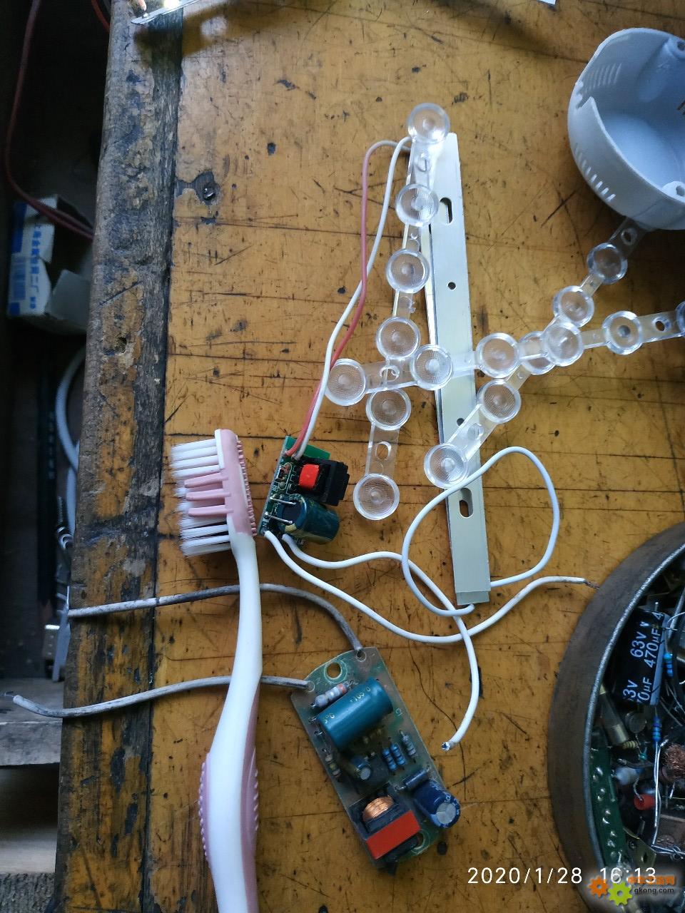

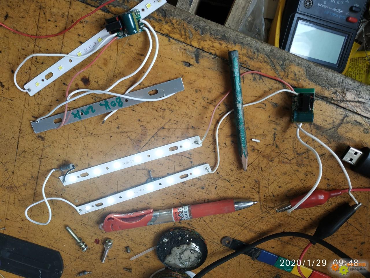

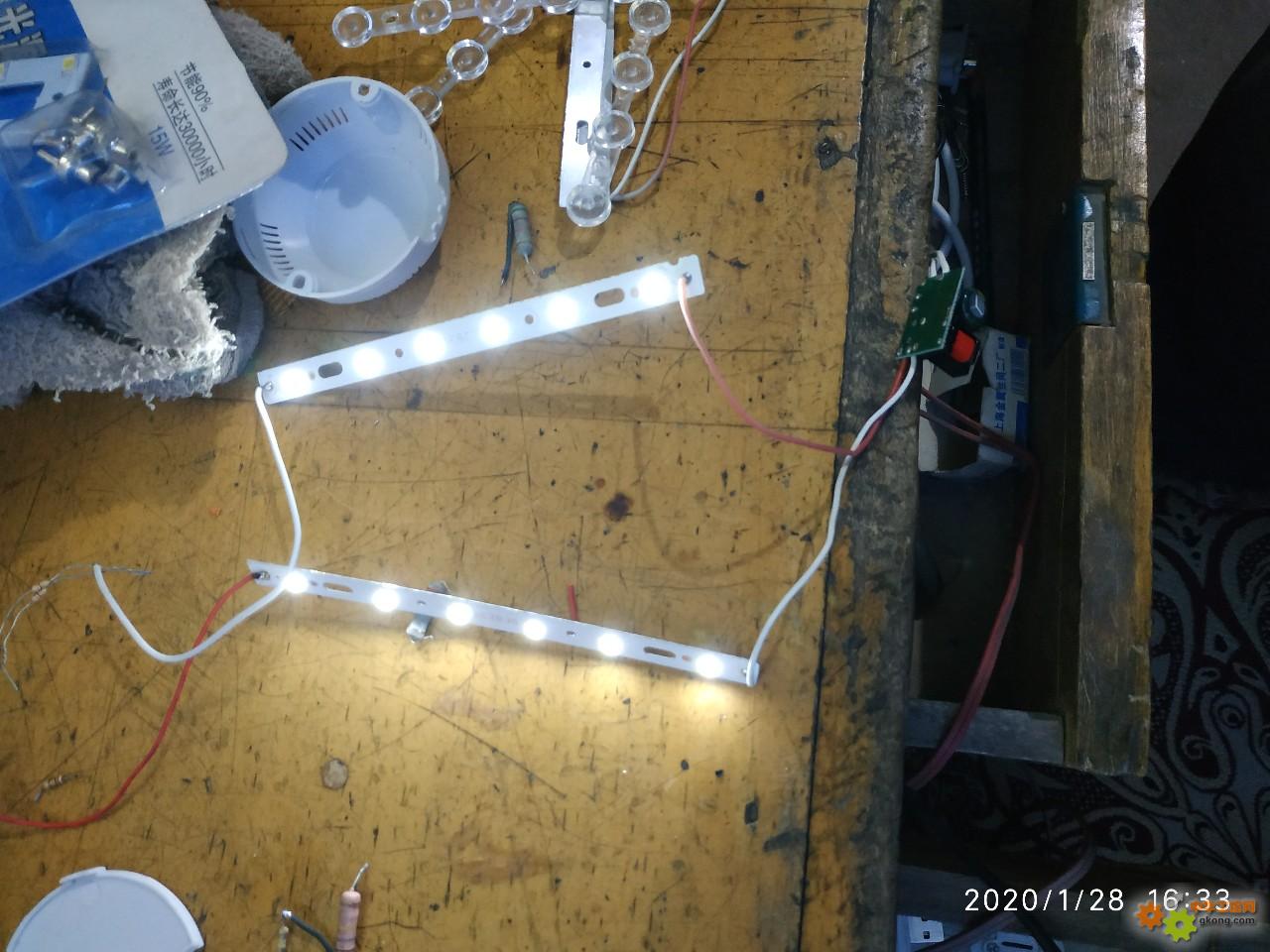

我也正琢磨这个问题。这几天拆了好几个LED灯都是驱动器坏。看看这个驱动器的个头280多毫安的电流还要不要散热了,
12个LED发光管电流竟然330毫安
[此贴子已经被作者于2020/1/28 16:35:54编辑过]

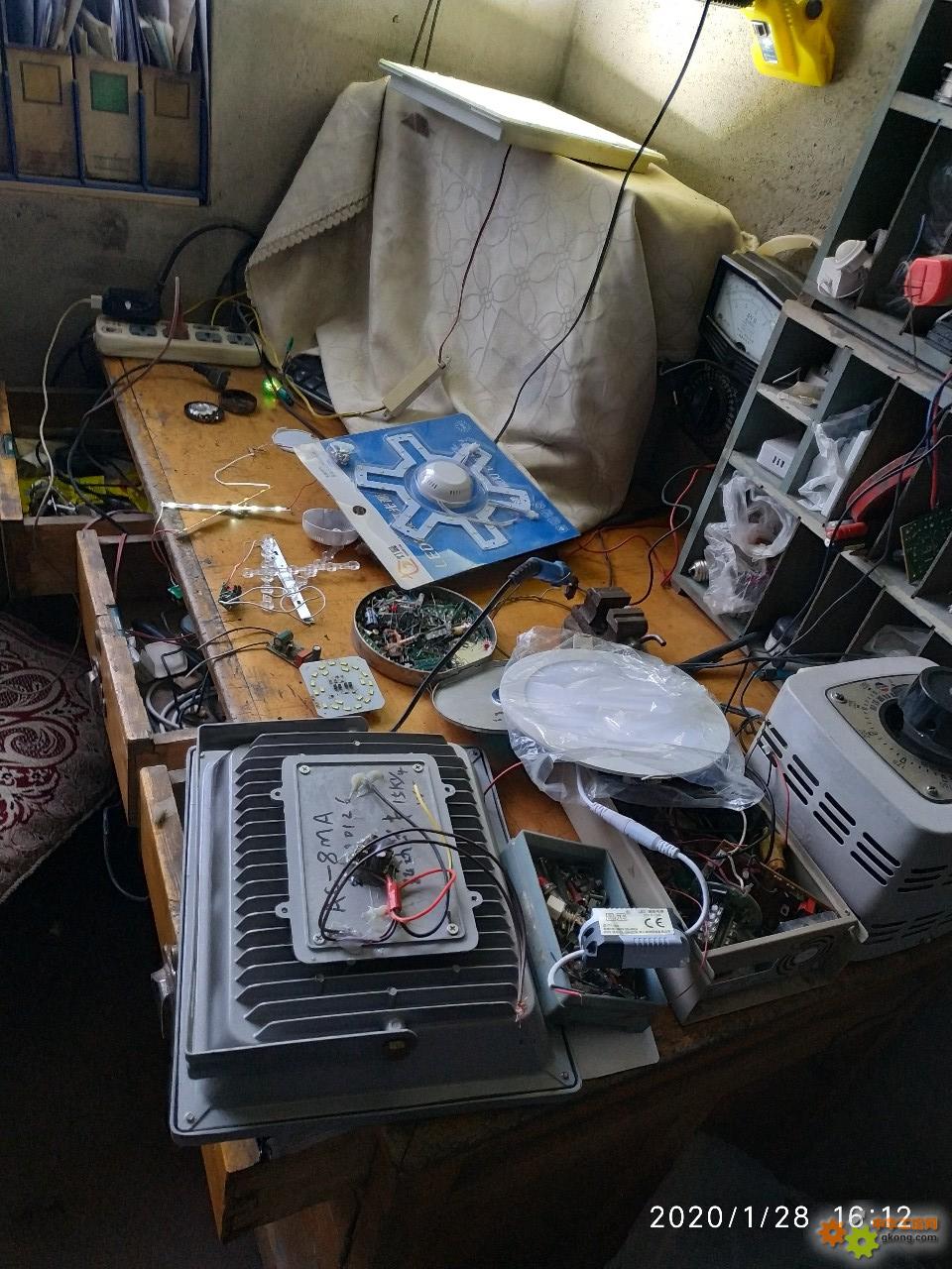

统一回复一下。通过对多种型号,功率,家用型Led节能灯解剖发现。他们根本就不节能。特别是有驱动器那种的。稍大一点功率的。交流电流达到500到600毫安。一般的也都在200至350毫安左右。希望朋友们多发表这方面的经验,
