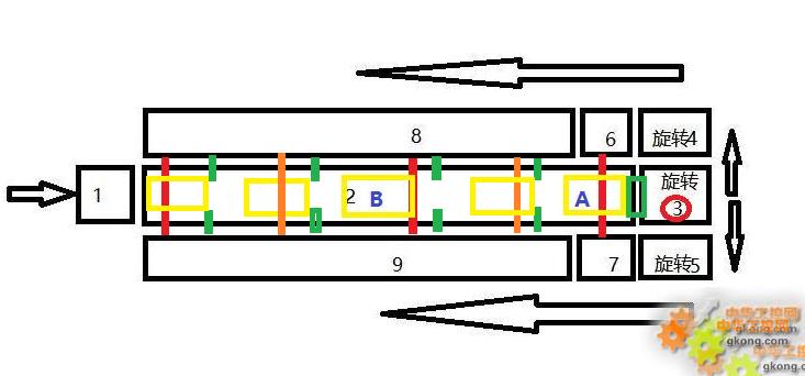

您说的这个方式会存在箱子挨着箱子的情况吧,互相会存在干涉。

可能我没有表达清楚,现状是这样的:第一,1号尾端靠近2号的地方有光电和挡料器,2号入口和出口有光电的挡料器,3号靠近尾端的地方有光电的挡料器,这是我目前准备安装的;第二,设备已经做好了,电气马上进场安装,所以改变设备形式是不现实的;第三,理论上来说,2号上存放的箱子越多越好,这样更有益于后端的供给;第四,光电开关准备装在侧面,探测长度就是一个箱子的长度,挡料气缸也装在两个侧面,箱子有四个站脚,同时挡住一个平面上的两个脚。
您说的方法是可行的,在2上缓存3个空箱,楼上版主的方法我认为会存在箱子挨着箱子的情况,互相有干涉。

还有一个情况,1往2,2往3上送箱子的时候,需要两个链道同时运行,只运行其中一个会卡在中间过不去。

一个顶一个走不行吗?不能干涉?什么意思?一个箱子一个位置?互相有间距?那多复杂呀?有必要吗?

以下是引用怕我空调外2020/2/1 16:18:22的发言:
是的
根据情况,也可以2先动1再动,3先动2再动
看到“挡料气缸也装在两个侧面,箱子有四个站脚,同时挡住一个平面上的两个脚。”
这样的话可以放很多箱子了
示意放了5个箱子
最后就是传送带寿命了表情
开始就设计成滚轮传送就好了

两个箱子之间不能紧挨着,要是能顶着走就没这么麻烦了。

哦,明白了。有距离要求。那这个控制比较麻烦了。如果仅从电控考虑的话。
