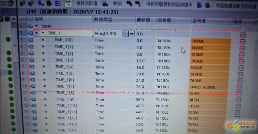

各位大神,向大家请教个问题。我的S7-1200里面用TON指令做了190个左右的定时器,每个定时器设定时间是3分钟,每个定时器的背景块是不同的。我通过DB块给TON指令上的PT管脚赋值,但有8个指令是无法赋值,而且第8个我赋值是180秒,最终出来48秒。这8个定时器没有启动,只要有信号出来,就直接推信号出去。我有更换了赋值的DB块,运行了一天以后,还是发生了定时器不能正常运行,信号就直接推出。我的CPU的各存储器空间都是有富裕的。那位兄弟有碰到这样的状况?

目前已经找了一台PLC,将每个定时器定时3分钟,通过轮询方式单独跑那190个定时器程序,同时启动这190个定时器,跑24小时看看会不会重现那故障。如果不能重现,那就头晕了。

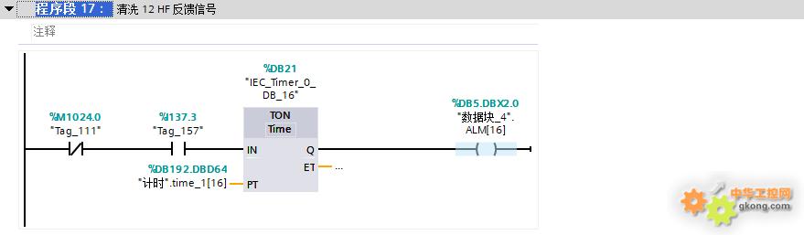

回复 #4楼 cvlsam
这就是其中一个点的定时器,当I137.3导通,就启动定时器计时,定时器PT管脚设置为3分钟,超过3分钟推出信号。M1024.0这点没有动作,只做预留。其他点的定时器,就按此方式来做的。
