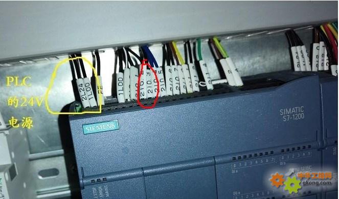

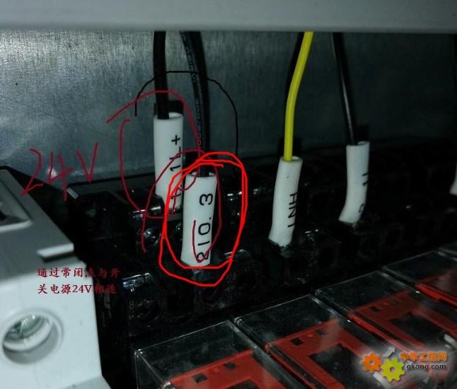

以下是引用YXBK在2020/1/8 16:33:02的发言:
仔细一看还确实有个信号进PLC了,并且跟切换到电容是同一对触头
难怪版主您能发现一些蛛丝马迹,而其他人完全不在状态!你我是同行啊!

我觉得滤波的可能性大点

回复 #12楼 fuhuafeng72
逻辑上都通,但是我觉得功能上还是存在疑问。
有图了楼主分享出来呀。
6384
516596794
文章数:175
年度积分:838
历史总积分:6384
注册时间:2016/9/6
发表于:2020/1/11 8:43:19
#24楼
要是为了断电瞬间,PLC能做一些动作,那210.3和PLC会在同一时间断电。
要是为了人为频繁断电时不报警,这个功能有BUG,也还可以做的更加简单。
