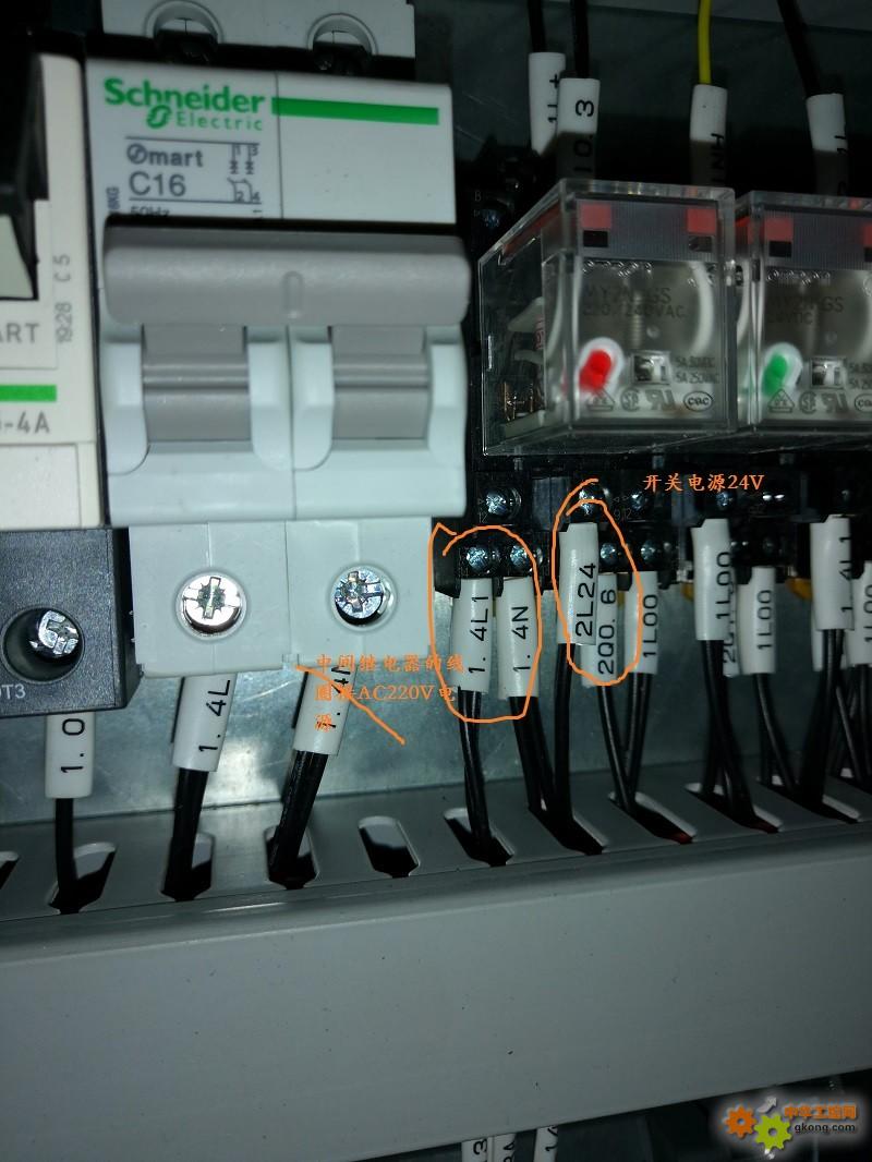

这个控制系统中的电容当24V电源使用的?

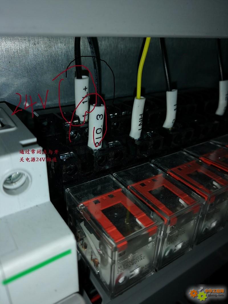

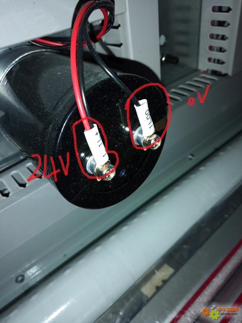

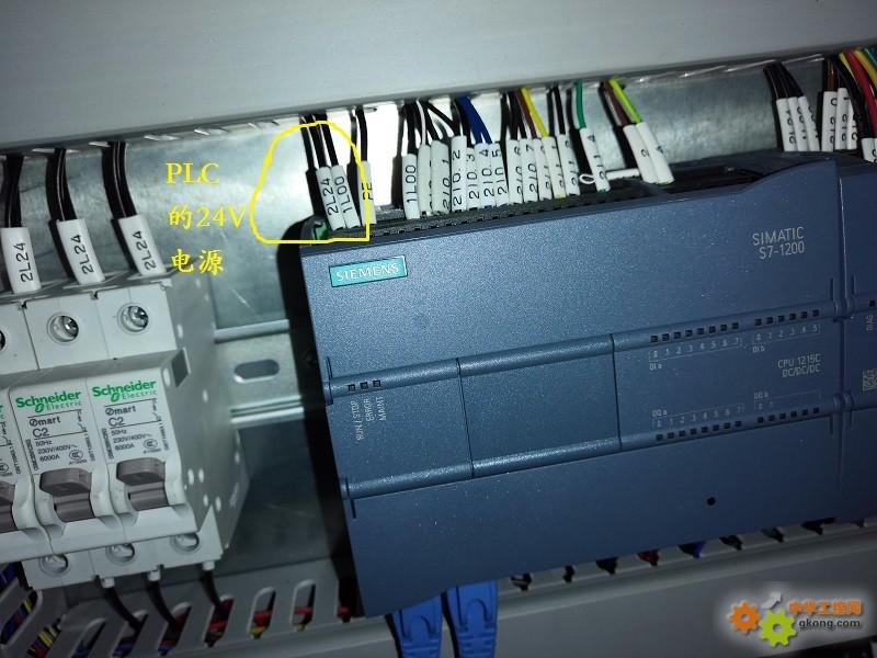

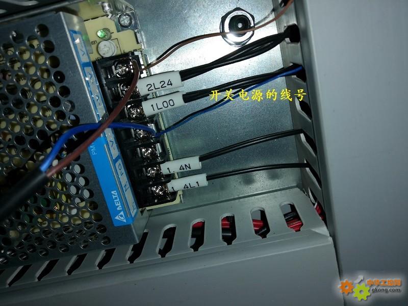

看看这个大电容
这个电容是在开关电源没有输入电源时,把电容当电池吧!

有哪位仁兄,知道这是什么参数的电容吗?

容量再大的直流电解电容器,其断电续供能力也不会超过3秒钟(供电控制系统),并且体积与容量成正比,想要续航更久,估计能搞出水桶大小的超级电容器出来。
其实该电容的存在,感觉应该是为了直流滤波。

谢谢,滤波功能也有吧。

这个容量能撑多久?
会不会有滤波的作用?

不像是电源。个人判断像尖峰吸收。吸收继电器关断时电压。

如果是当电池用,根本没必要,实际上造价不会比相同容量的电池便宜

是不是在断电时保存某些数据用的,看看有没有断电信号进PLC

稳压用的;
