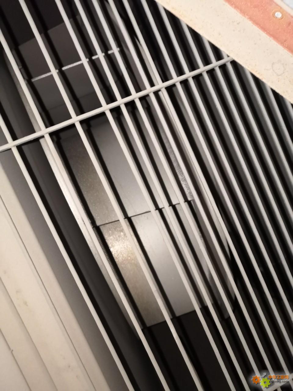

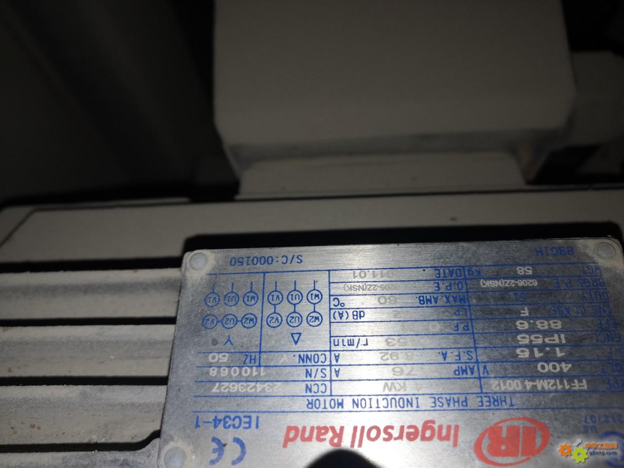

经常9.5电流,电压370电机用了三万多个小时,空压机散热风机!三天两头的热保跳机!哪位大神遇到过!英格索兰空压机

电压370有点偏低,这样势必会发热的

如果电压一直是370V,只有现在出现电流高,热继电器保护,需要检查电机轴承和风扇叶片有没有问题。大点的空压机不止一个散热扇,和其他的比较看看。

是不是环境温度太高了,另外这个铭牌是不是拍照没拍好,怎么电流76A,转速53

确定散热风扇不是的话,就买一个新的,应该是外转子风扇。

电流太大的话,看看是不是可以通过减小进风的截面,把电流降下来呢?当然,如果冷却风不够用的话,就需要在增加风机了。电压低确实是一个因素。
