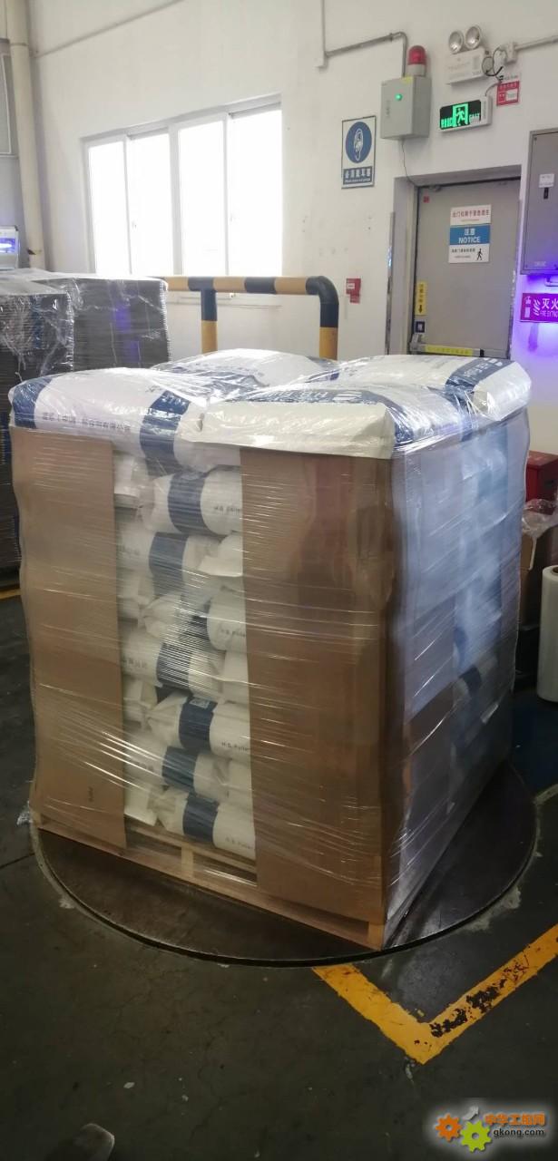

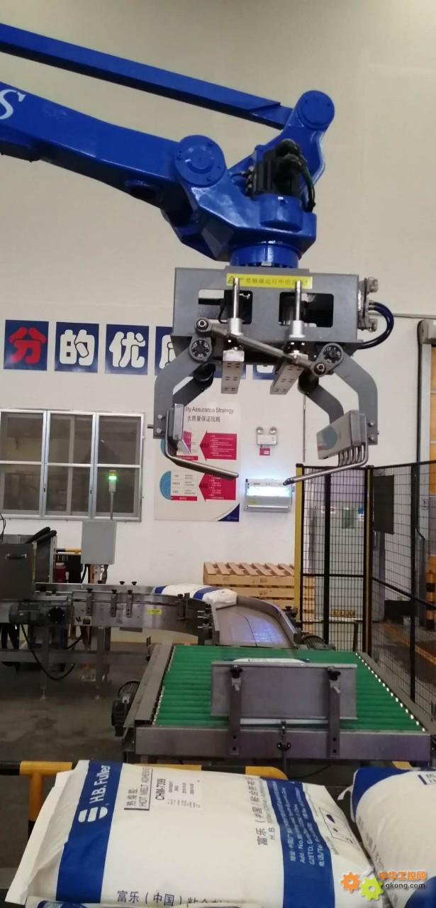

编织袋码垛技术分享,若有不正确的地方,望各位大神多多指正,谢谢。

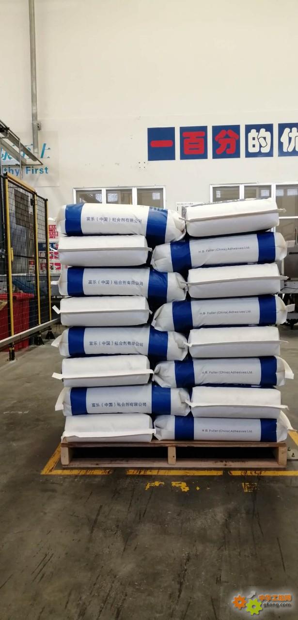

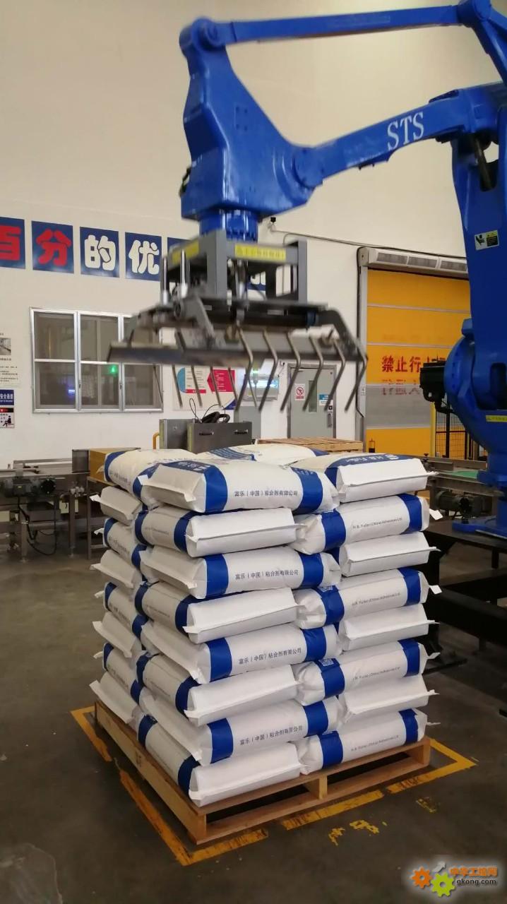

关键点:
1.每一包都要装得相对饱满;
2.每一包都到达相同的位置后,机器人才开始抓取进行码垛;
3.抓取前,每一包的形状看似平整,但实际上是袋口那头比袋底那头稍稍偏高几毫米;
4.码垛放下时,每一包高的那头朝外,低的那头朝内;
5.码垛放下时,第一层逆时针摆放,第二层顺时针摆放;
6.机器人的抓手合拢后,手指并不是水平的。

看上去,动作顿挫,不连续的那种。整个完成过程时间是不是有点慢?倒是挺有意思的。

拙见:机器人抓手在从传送带取出完成后,往托盘处移动过程中抓手同时旋转,就完美了。整个周期时间应该就能变短了。

回复 #2楼 kdrjl
这条自动线的生产速度是45秒/包,目前的速度早已满足要求,所以没优化速度。
另一条自动线,是码垛纸箱的,要求15秒/箱,那个码垛机就优化了速度,没有顿挫感,速度达到12秒/箱。
现阶段大多数国产的机器人控制器,顿挫感主要来自两方面:
1.关节运动与直线运动不能平滑过渡,由关节运动(或直线运动)过渡到直线运动(或关节运动)时,必须经过减速——停止——再加速的过程;
2.运动的过程中,不能同步发送IO信号。
但愿这两方面的问题能尽快解决吧。

怎么做到的?每一包都有一个座标吗?

用到机器人的话就不难,机器人的编程就码垛来说的话是比较容易的
