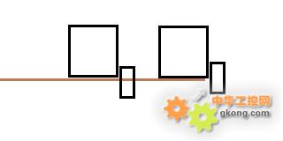

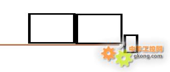

看了后来几个回复,感觉你在2上纠结
2上理论能放几个箱子?
右端阻挡器抬起,链条继续运转,会不会损坏箱子?
如果不会损坏箱子,箱子下端有间歇吗?
如果这样,就再加n个阻挡器
像这样
如果箱子不动,链条移动会损坏箱子,就别考虑2上能放几个箱子了,阻挡器都可以不要---用定位控制。

空箱子没啥分量,所以传送带行进箱子不动,也是可行的。这个有意思呀。
