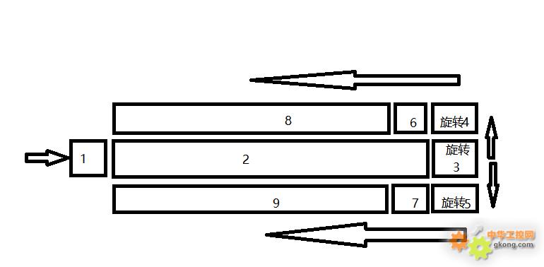

如图所示,空箱子从叉车送进来,放在1号链道上,通过2号输送和3号左右旋转分别往两边送空箱,空箱通过4和5进入到6和7等待,8和9为装料工位,如果8和9有箱子,空箱就在6和7上等待备用,如果没有箱子就送到8和9上。请教一下这种方式如何控制。我现在的难点在于2上能缓存多少个箱子,准备在一头一尾通过感应开关和气缸限位,缓存两个。

皮带进出装光电,做加减数运算(进计+数,出记-数),然后给皮带设置数据寄存器,最大能存多少(自己事先摆放人工设定)

2在接近3处加检测开关,即可,只要检测到有物体,2就停止,只有3允许时才能运行。

请问2上面能缓存多个空箱吗?1上的空箱送来时间不固定,两边工作节拍可能会不一样。

1送空箱的时间不固定,会导致2上每个的空箱间距不一样,如果两个箱子距离过近,会影响3的旋转半径,感觉不太好控制

那皮带运转系统就要安装固定位置运行系统,做定位控制,比如伺服马达,步进马达(小功率皮带),或者简易的变频器定位系统,做好空箱间距控制。

2的运输带没有格挡箱子?那控制运输带带个编码器

可以缓存多个空箱,要不那么长的皮带线位置空置,岂不浪费?工业设备不但讲效率,还要讲利用率。

看到
叉车---东西比较重
皮带+2上还要缓存空箱---皮带很牛,箱下有轮?
影响3的旋转半径---??
这些信息,带给我的感觉,没弄过也没见过。
2改为滚轮传动,在2出口装关电检测,加格挡。
3,4,5,6,7加检测程序简单些,不加检测,程序复杂些。
8,9适当位置加检测
3,4,5可以不要旋转传送方式

现在控制柜和设备都已做好,2号链道机上一头一尾有两个气缸来顶住空箱定位,开始考虑的是2上缓存多个空箱,但是目前好像无法实现。
