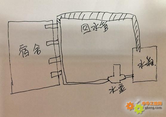

公司最近要加装一条热水管道,有个师傅提出要加一条回水管,就是从水泵出来后管的末端需要回到水箱,理由是这样管道里面经常保持热水,要不放水时会有一段距离的冷水。我的看法是如果这样的话,1.会造成水压不够。2.这样长期循环热水在管道中会降低温度的。

发表于:2019/12/26 12:22:00
鱼和熊掌不好兼得
那位师傅的话有道理,节约用水,也节约能源
你担心的可以用技术解决,做好保温,就像供暖系统
水压不够,咋会有这个顾虑呀,就当1-2个龙头开着好了----回水管别太粗哦
可用上电磁阀,温度检测,出水温度,回水温度,按需打通回水通道表情

发表于:2019/12/26 13:20:53
如果你把水箱去掉,直接与水泵再次相连,就是闭路水循环控制,采取与中央空调一样的控制方式,该循环控制方式水阻更低,相当于增加水压,降低电耗。

发表于:2019/12/26 13:27:11
担心压力不足的,可以上变频泵。

发表于:2019/12/26 13:44:43
我们宿舍都是这样设计的
可以保障热水打开基本上就是支管那一段冷水。
回水管道做小点然后管路保压采用压力变频控制泵

发表于:2019/12/26 14:25:24
以下是引用蜀中之首在2019/12/26 12:22:00的发言:
鱼和熊掌不好兼得
如此来说从长计议还是有必要加的,只是初期投资多点成本

发表于:2019/12/26 14:27:28
以下是引用wenquan753在2019/12/26 13:44:43的发言:
我们宿舍都是这样设计的
谢谢给出实际案例

发表于:2019/12/26 15:29:11
可能要定期补水,但是确实减少浪费。

发表于:2019/12/26 15:38:06
我也感觉,加个回水通道好。保证恒压供水。水路不会产生气泡。

发表于:2019/12/26 16:38:53
以下是引用tigermu在2019/12/26 15:29:11的发言:
可能要定期补水,但是确实减少浪费。
补水是必须的,有人冲凉用了水就的补充。
