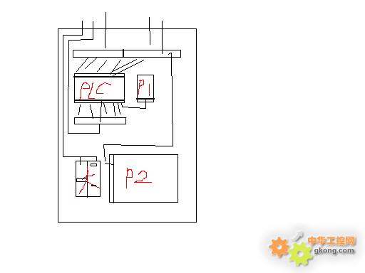

这样布置可否

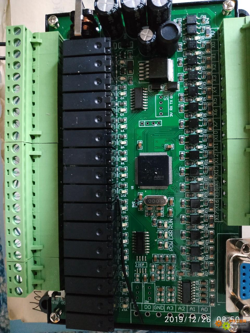

为了使PLC工作稳定用两个电源不对吗?
大手,PLC如果输出端是3极管,那么它只要7V就能工作。输出端是继电器要求高些,20V以上稳妥点。同电磁阀要求。
继电器输出。

直流电磁阀不会有冲击电流产生,相反要注意断开的感生冲击电压!!
因此配置开关电源容量以电磁阀最大同期总功率的120%~150%为准即可,例如电磁阀3W一个,最大同时工作10个,开关电源最大45W即可(选用靠近标准输出功率)。电磁阀线圈电感会抵抗电流瞬间达到额定电流,说白了类似于缓启动功能!!
不过这种布局实在拉低了自动化从业人员档次,大开关电源单独布局,小开关电源可以布局在PLC的右侧(跟PLC外形差不多),加上线槽,保证柜子就像人做的了

楼主还是加个隔离变压器吧 开关电源也可以省掉 其实你这个 用西门子LOGO之类的东西更简单 继电器都不要了

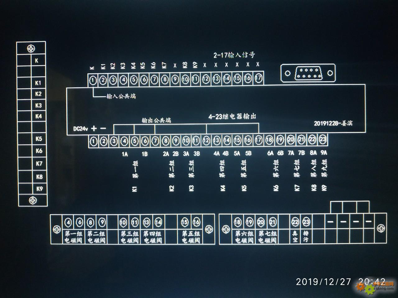

#43楼
回复 #34楼 超级大手
前七个有逻辑关系。后两个为水泵。真空泵,
你的水泵和真空泵的输入也是开关量?所有的输入和输出都是开关量?

#44楼
这个已经是5安继电器输出了。不额外加继电器了。

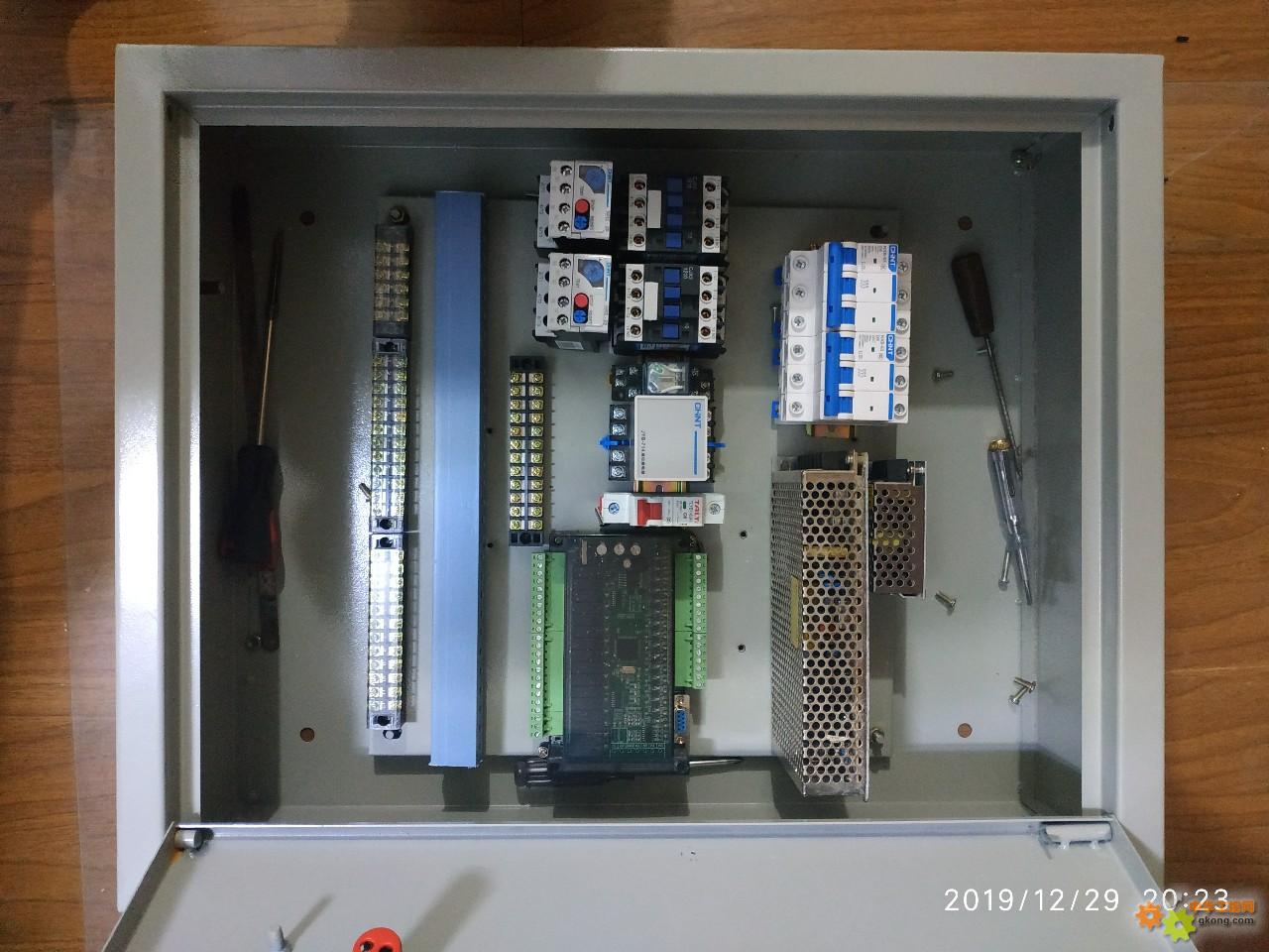

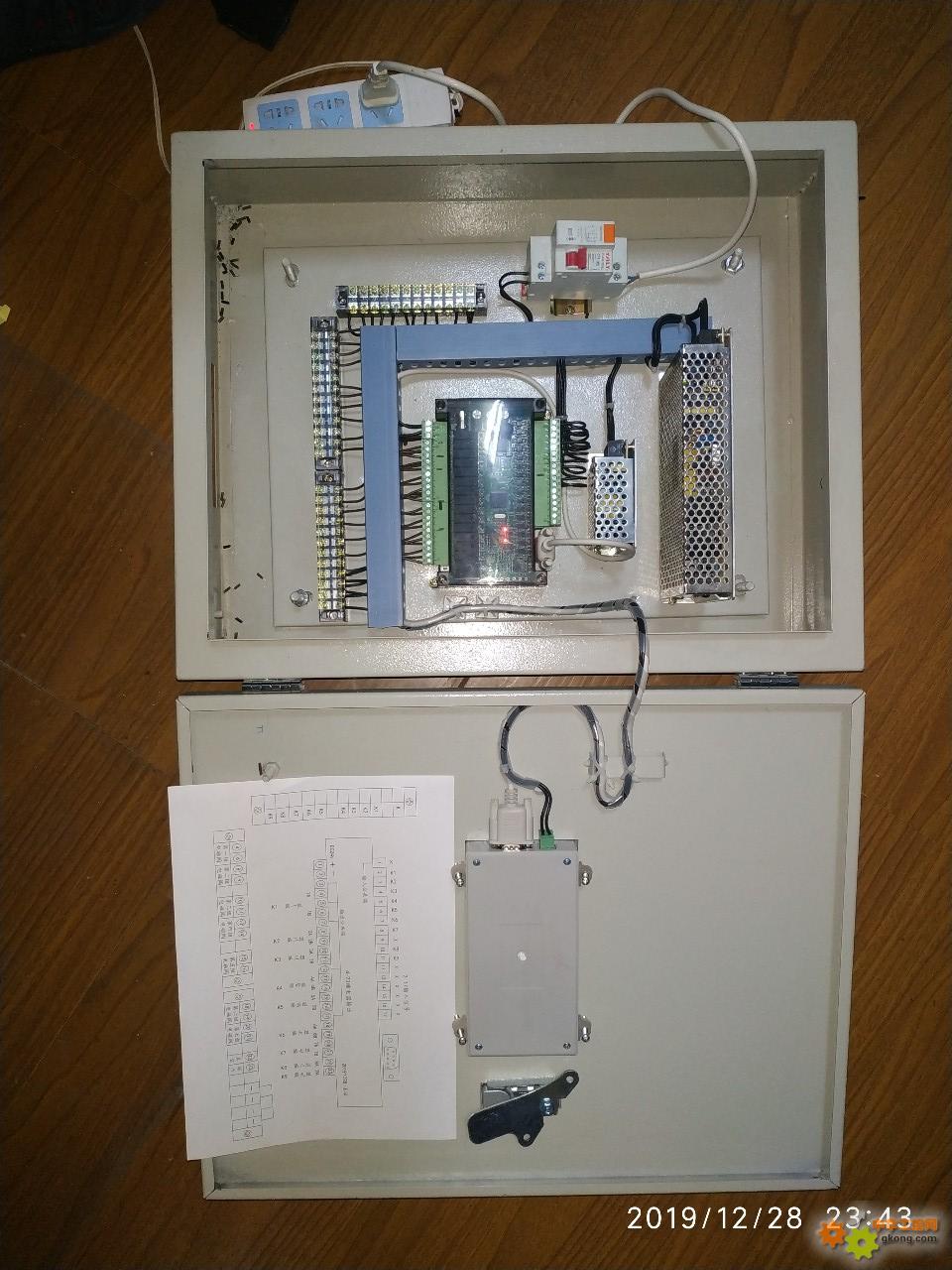

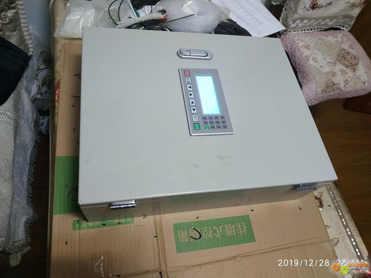

完成 再看看这个咋样,

发表于:2019/12/30 9:34:17
#46楼
也不错收个千把块

#47楼
最近在装一台数控控制器也是空间限制,把二个电源和驱动器侧装,拔下端子拧线把手指刺破
这样布置放得下吗
[此贴子已经被作者于2019/12/30 10:51:59编辑过]

发表于:2020/2/21 11:28:26
#48楼
就一个恒压控制箱,端子排要横平竖直,端子排可以换小一点0512的电源一个就够乐
