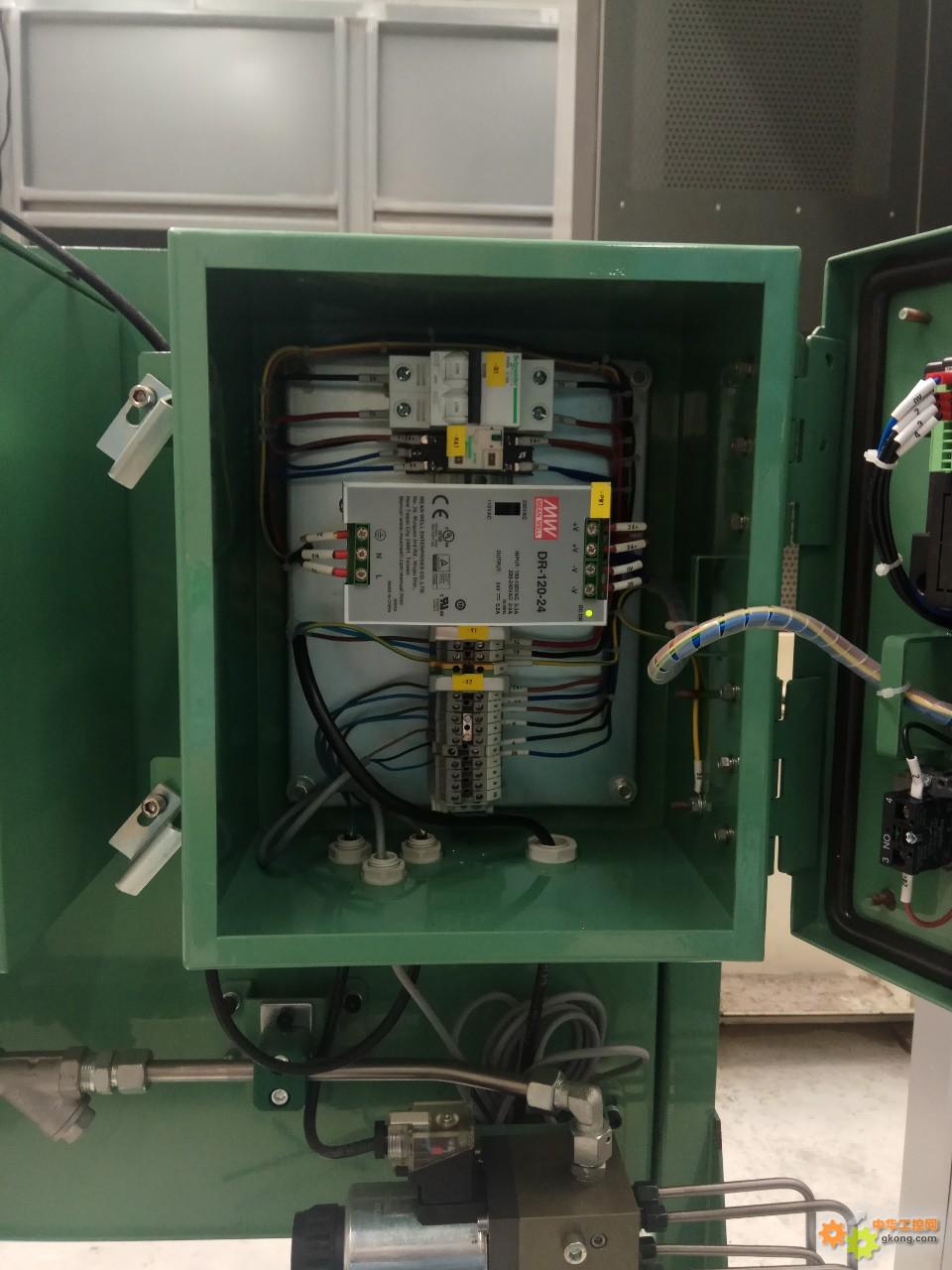

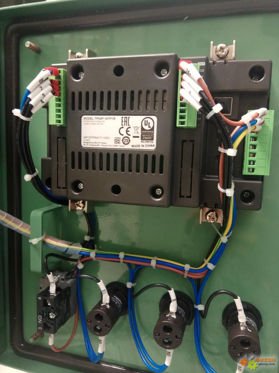

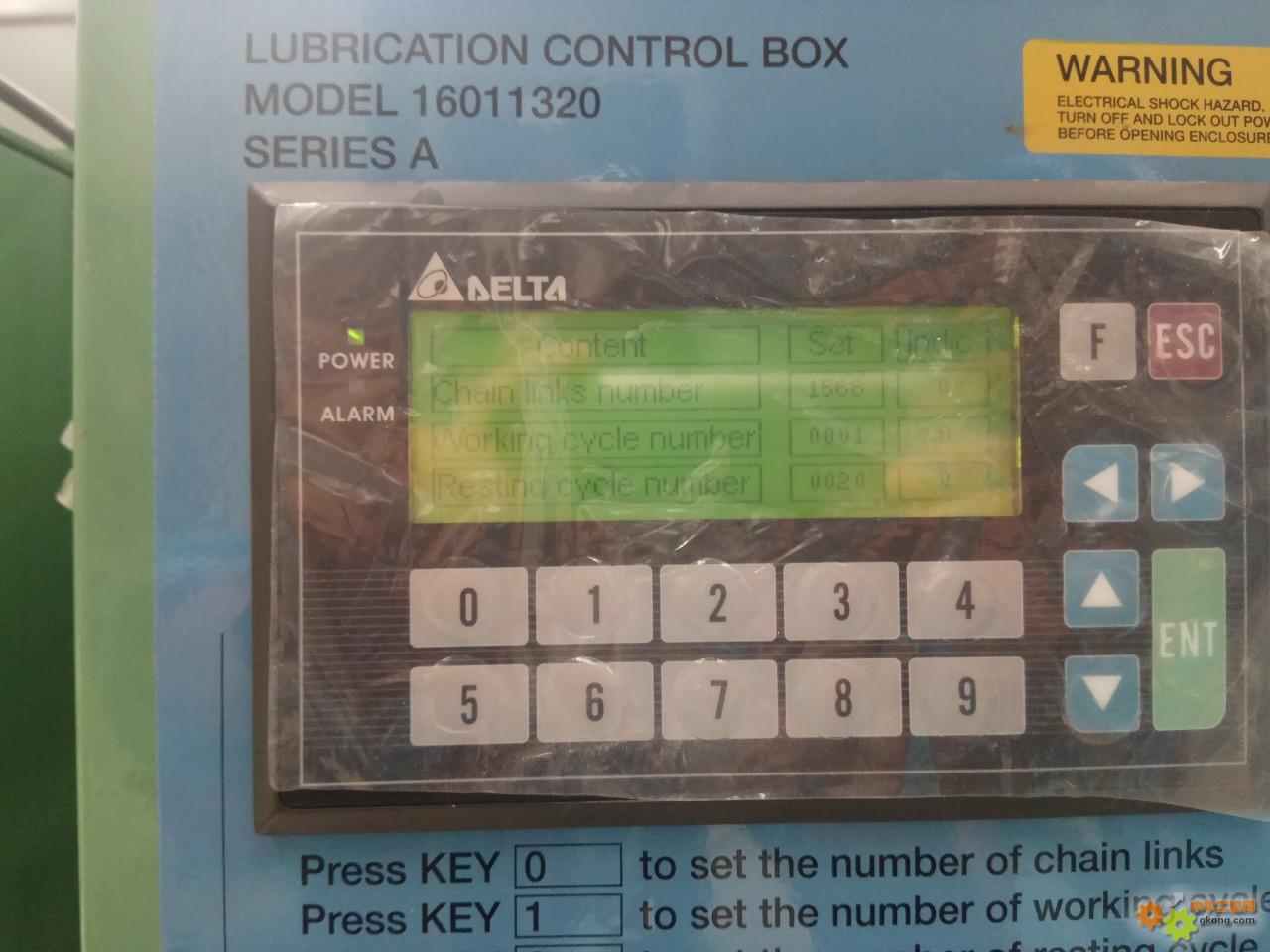

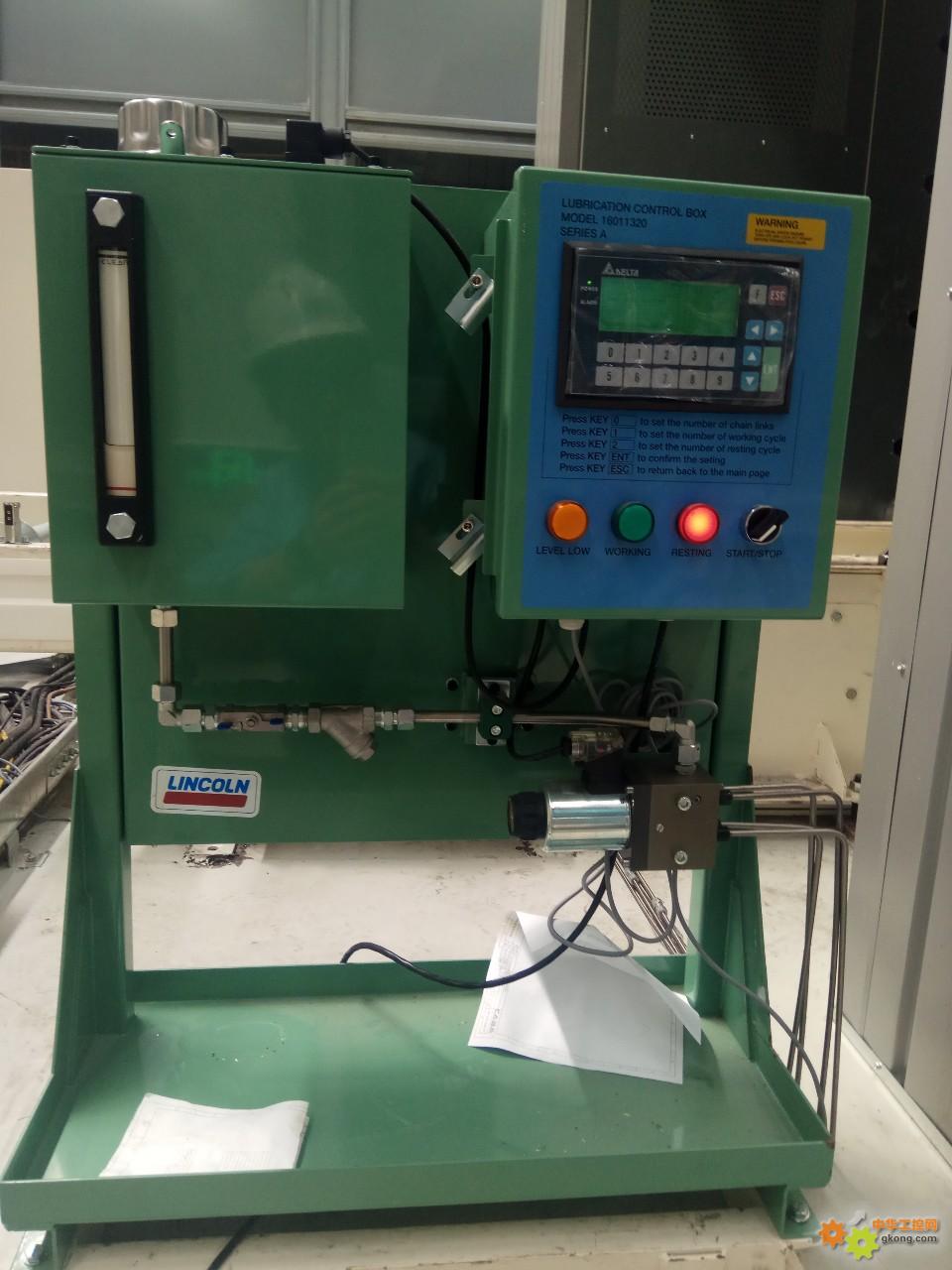

你试试台达文本一体机,或者信捷也有此类产品,比较省事点

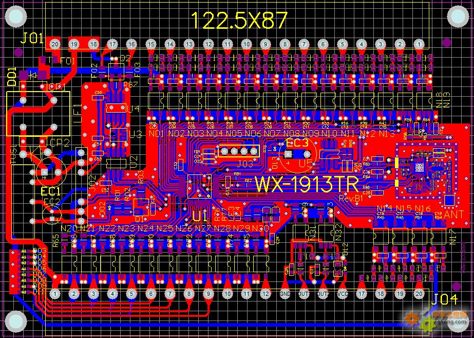

目前手里现有的板子与你的可能不太一样,现有的是19路输入,13路输出,19路里有两路可以支持高速脉冲输出,13路输出里,有两路支持高速脉冲输出,带有485接口,带有无线收发功能。

我的要求基本都是这样的。九个信号输入。18个信号输出。前七个有逻辑关系。后两个为水泵。真空泵。

楼主的要求是九个信号输入。18个信号输出。如果是用一体机的话,成本会比较高,估计楼主不会选择
