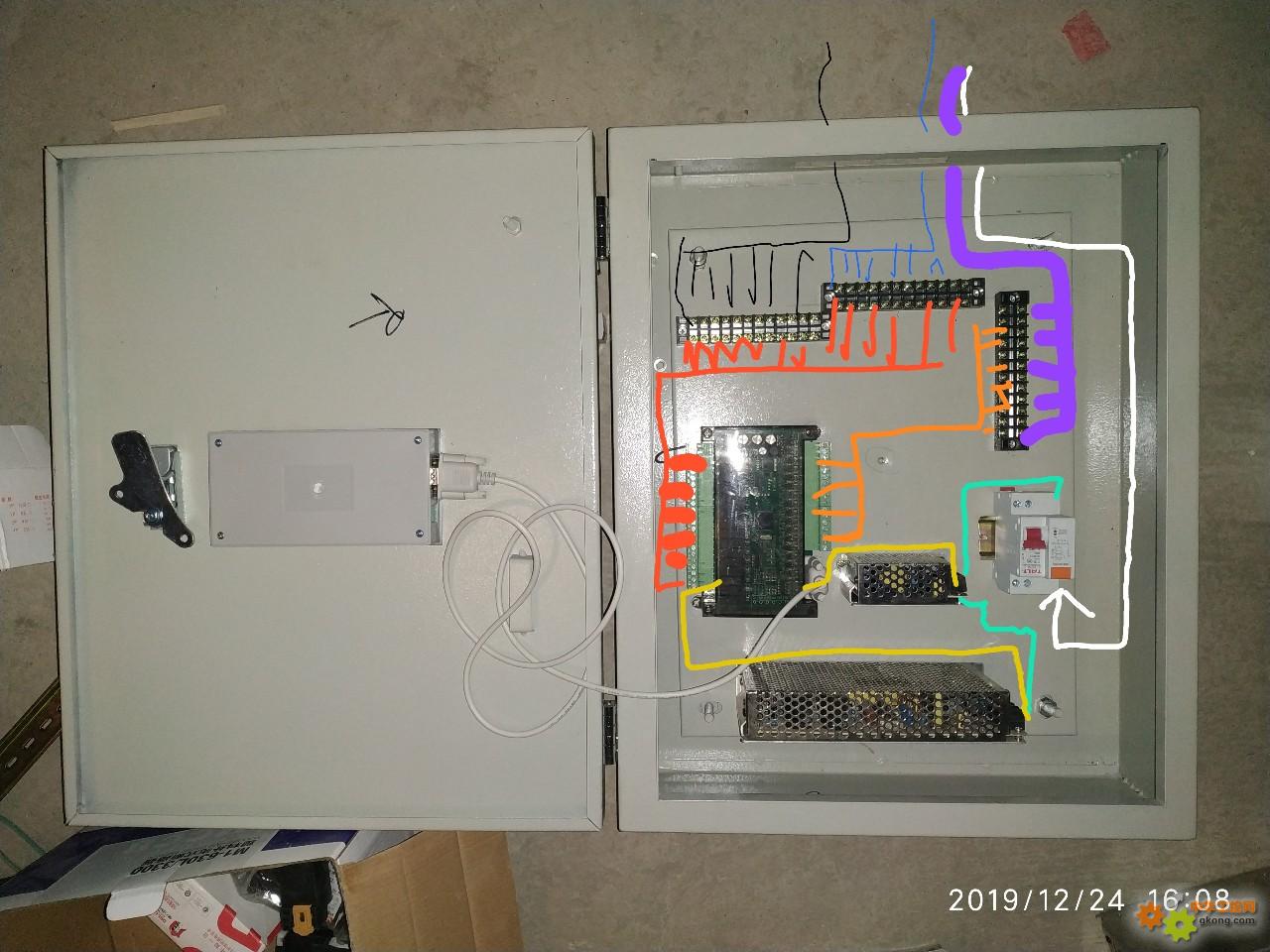

两块电源输出电压不同吗?
都是直流24伏,小的供PLC    大的是开电磁阀用的,

内部布局没问题,就是不是很美观,可以在摆摆调出美观的效果。

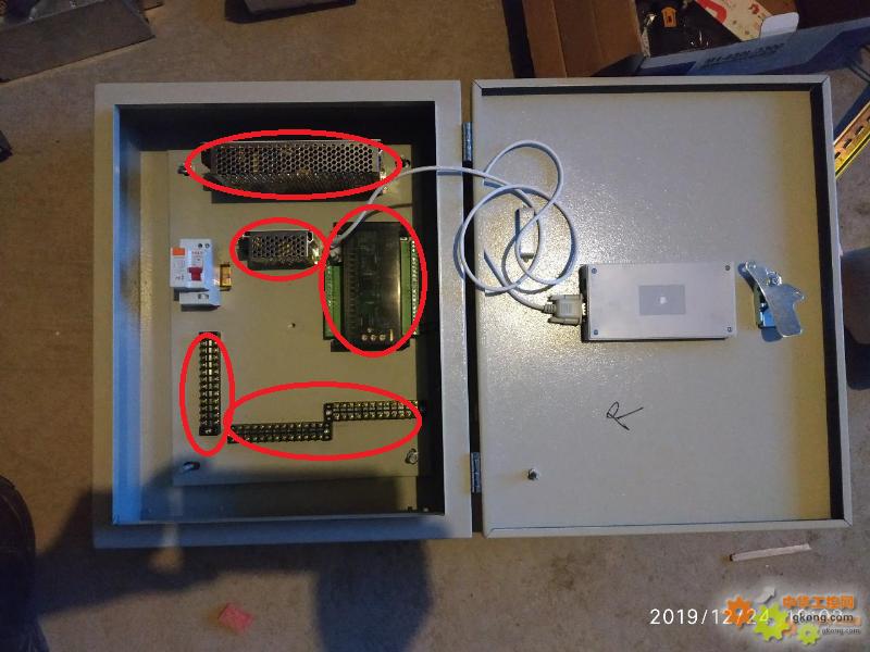

想圈一下的,发现圈完了
PLC还是工控板一般都是水平安装吧,散热考虑
电源没必要用2个,只要24V的直接用1个电源,可以加2路保险才是真的。
还有接线端子。看不懂神摆放。。。为啥错位呢?
还有 这种端子不是太好用。。。。
UK系列(螺丝压的),ST系列(弹簧系列)。。。。。都好用啊。。

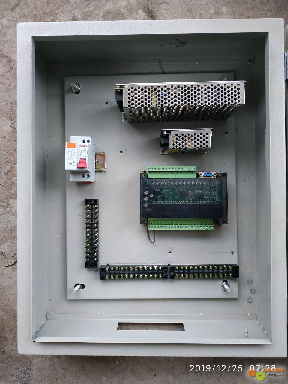

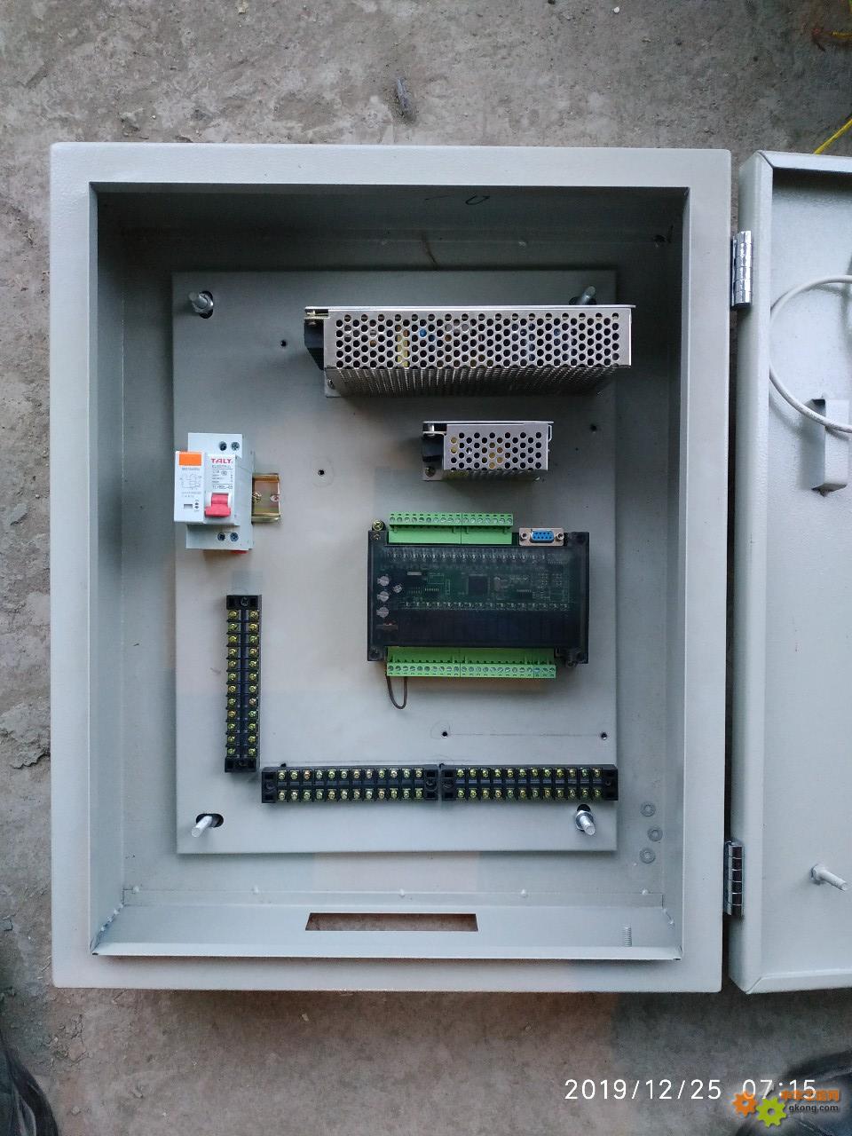

50瓦开关电源是输出给电磁阀的,一般10 -16个有两个以上同时工作的可能,接通瞬间电压有一定波动。小一点的开关电源是专供PLC工作的,为了使PLC工作稳定用两个电源不对吗?
 面对左侧竖端子空间偏小,所以横两端子错开安装。不行明天再调整一下。这类工控布件建国以来还是第一次,所以拿到论坛请大家指导。
   看看这回可以吗?

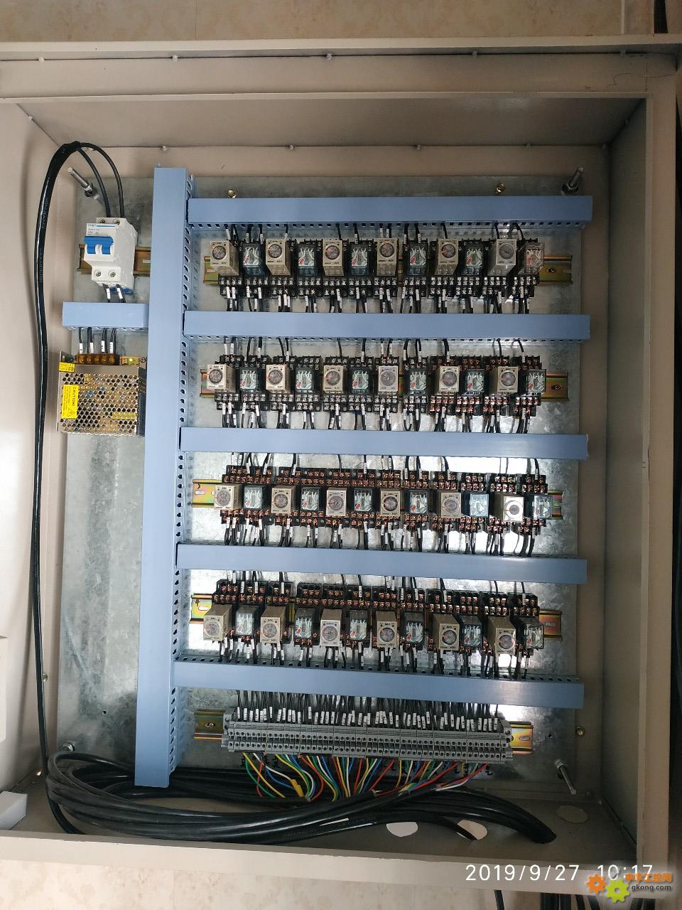

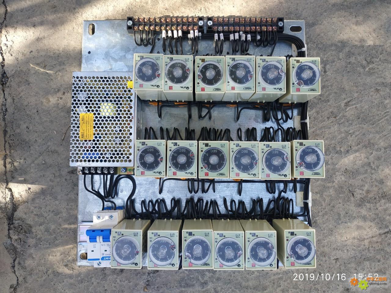

刚接触,很愿意和大家交流,分析和听取大家意见,我也在不断的改进中。
同样的功能。个人认为越来越简单越可靠,对吧。第一图。是早期别人弄的,3700多元,故障率很高,2安开关电源有点小。第二图是我在现场第一次改进,故障率不知道.功能一样,5安开关电源基本够用,650元左右,第三图。是回到家里进一步改进的。450元左右。目前还没使用。体积也越来越小。端子,PLC,文本显示控制屏与成本有关,企业有要求,要用最低的成本完成最高端控制是值得提倡的,欢迎大家多提意见,一会再重新布置一下。

文本放中间,总觉得不太好,我一般都放上面一点,下面可以布置按钮什么的

加线槽,立马高一个档次。工控板+文本多少钱。是不是可以用那种一体机。成本也就几百块。

以下是引用jxgan2004在2019/12/25 8:30:59的发言:
PLC加文本显控屏255元,,,,,什么叫一体机,目前还不懂,发图片看看。
