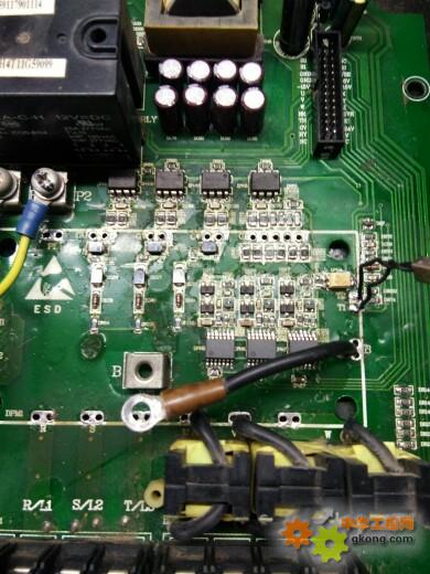

测静态电压上桥-10v下桥-8v,动态电压上桥+1.89v下桥-1.89v,下桥光耦是316启动也没报警!光耦3脚4脚+5v正常10脚11脚输出
-8.9v正常13脚14脚输出+18v正常,求解下桥驱动电压还是负压!再怎么查

把14-16 脚短接

试了没用

上示波器

先换光耦,A316J全换了,如果还不好用就把驱动那二极管换了,是好的也换,换六路。

你拍个照片

换了上下光耦

上三路,下三路分别对比测试

测了上三路电压正常下三路不论启动还是停止都是负压,查了没有元件坏,

把功率三极管都换了看看
