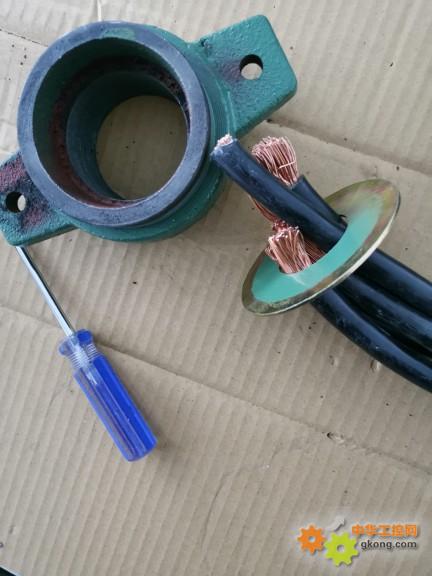

50平方的线穿不进防爆电机的进站口怎么办

55KW的风机,星三角启动,敷设线管也不大,刚好能穿进去。50平方的线是不是太粗了?

钳子捏一捏,扎带扎紧

看下电机的额定电流,一般情况下35的线是够用的,用50的是真的很大余量

55kw风机星三角启动额定电流约105A,应该有2根电缆进电机,每条电缆运行电流约60A,100米距离内用50mm2铜电缆偏大了(不要告诉我是用铝电缆),还有如果穿2根电缆进防爆电机,你们是如何保证电缆孔密封的,一般这样的防爆电机接口密封胶垫是多层同心圆的。电机电缆口外面还有没有设置挠性管?

110A左右的电流用50mm2铜线着实奢侈。

16的铜缆就够了,星三角是双线进。

50平方确实粗了点

50平方的线足以满足55KW电机全压启动,Y/△启动有35mm2就足够了。

25mm的足够

楼主不会是下6根50线吧,3条50加3调35都已经是很豪华的做法了
