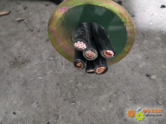

额定电流103安,只有一个进线口,选择进6跟单线进去,穿线用的圆管,想着安全点,选择了50平方的线。
不行的话只能改35了。

星三角起动要用六根线,25平足够16平也可用了。16平保守用63安,两个63就是126安了,电机最多110安。

按照国家防爆电器的规定你这种接法肯定不合格,要么使用六芯电缆过渡,要么引入口浇封。
