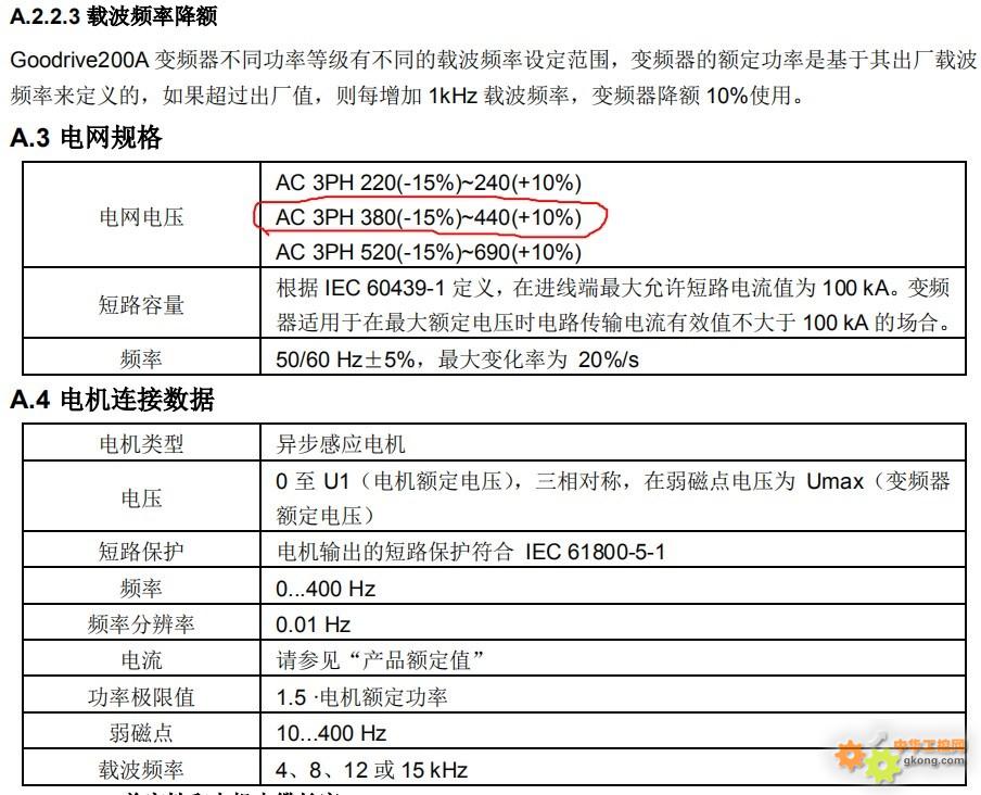

一般变频器输入电压可以到460V

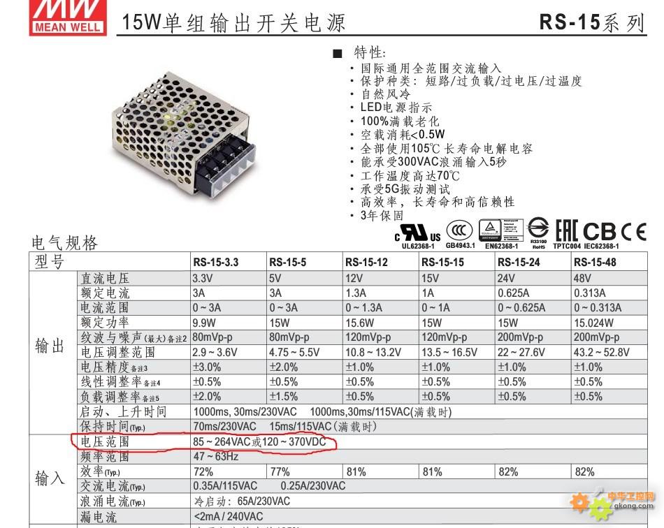

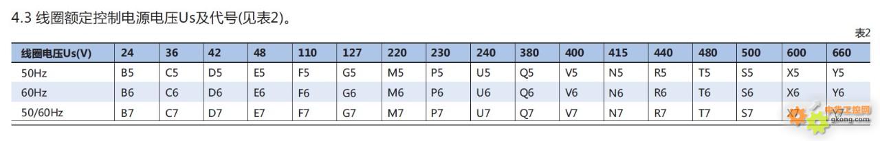

开关电源可以选择输入电压85至264v,交流接触器通常电压是200-240V 50/60Hz的。

变频器,伺服,接触器,开关电源等等都没有影响,受影响的是电机。最好是定制额定电压415V的电机,另外控制系统的单相220V电源最好采用隔离变压器。其它不用过多担心,有过相同出口经验

变频器,伺服,交流接触器触点没问题,开关电源可以用415变220的隔离变压器。直接启动的三相电机要特殊定制。接触器,中间继电器线圈用变压器变出来220。我们用的变压器都是多抽头的,440,415,400,380,360几档,去哪直接接到相应的抽头上。
