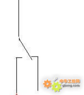

以下是引用fdarling在2019/12/17 7:24:15的发言:
以下是引用李东泽在2019/12/16 21:26:14的发言:
ABB的这种,分出的线是跳闸报警提示,也就是跳闸后常开变常闭,常闭变常开
老师您好,请给我通俗解释一下常开变常闭,常闭变常开!谢谢
一个公共端,然后跳闸后,就会友变化
