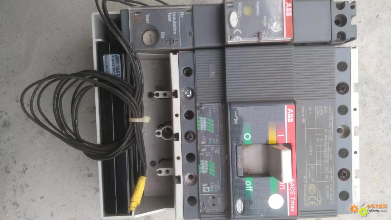

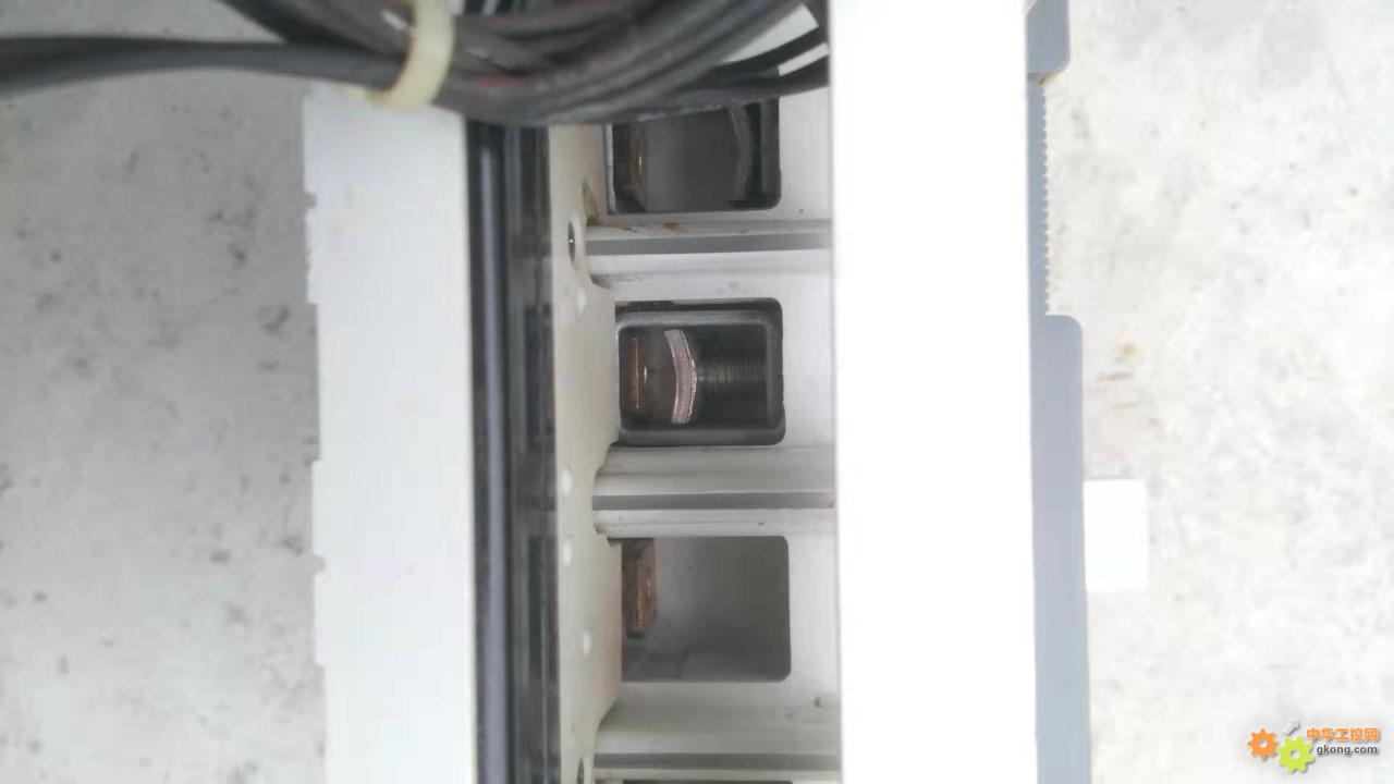

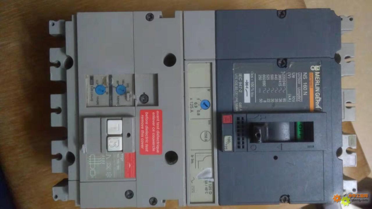

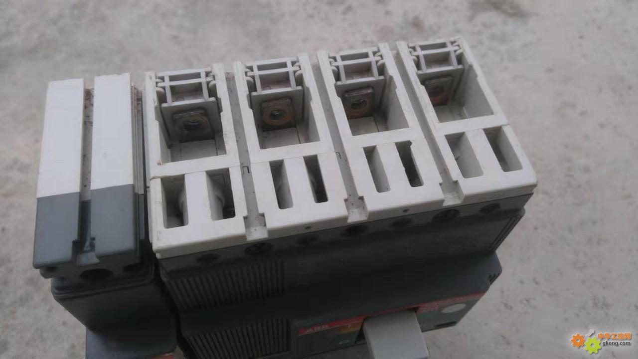

我是电工小白一枚,家里准备申请三相电,然后平时喜欢泡洋垃圾二手市场,于是淘了两个这种漏电开关,每个不过就是几十一百块这样子(当然到时候我会测试一下能不能正常工作再用),但不明白这两种开关有什么区别,ABB的漏电模块还有好几根线连着,然后有好多小的调节开关,那个梅兰的就简单的多了,请问各位老师哪种适宜家用?另外,那个ABB的压线螺丝丢失了,那螺丝里面应该还有一粒小螺丝,拧下去那粒T字形螺丝会把线压住,淘宝上这东西叫什么?我找了老半天找不到,只找到很普通的,谢谢各位老师指教!

ABB的这种,分出的线是跳闸报警提示,也就是跳闸后常开变常闭,常闭变常开

楼主确认家用要配160安?这两个你要用的话还是用梅兰吧

因为我是城中村,有几套房子,所以需要这么大的

安全考虑建议买新的,旧的虽然用表量着通断没问题,但是内部触点情况不明,有情况时可能不断开。

你这两个应该更适合工业控制用,家用买新的国货,正泰、德力西都可以呀,简单实用。
