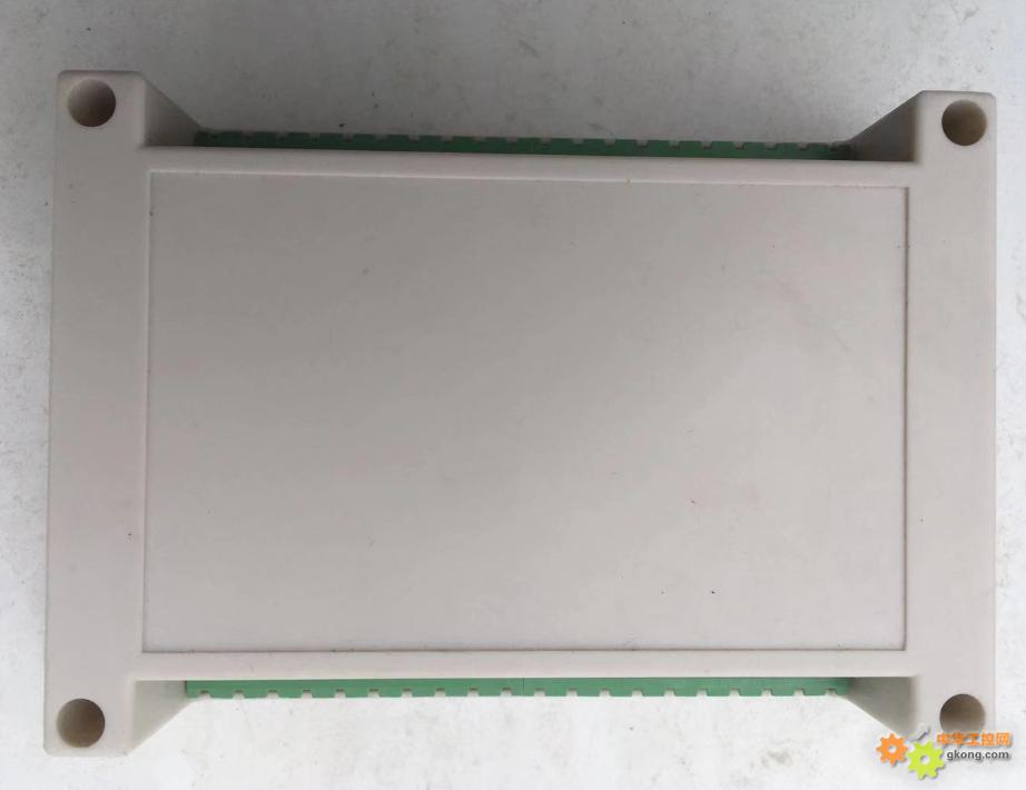

根据客户的设备量身设计的产品,输入13路开关量(包含两路高速脉冲输入,用于连接编码器或者计数器),14路开关量输出,两路高速脉冲输出(用于控制变频器调速),4路模拟量(可直接连接交流互感器采集电流信号),一路485,一路无线控制(CC1101芯片,可用于无线接收或者发射)。

抗干扰能力如何?

回复 #1楼 甘陵至尊
这款板子之前已经在成熟的用在设备里两年多了,这次只是把端子改了一下,还有就是布局优化了一下,主要的功能没有改变。

回复 #4楼 ytleaderplc
最小电阻电容是0402的,之前也是这么小的电阻电容,只不过中之前的无线模块是独立的,这次是把无线模块集成到板子里了。

发表于:2019/12/16 13:11:54
手工焊接不错,就是跳线难看了点。

回复 #8楼 guanyumou
下面的主板是新改版的,上面的小板子本来也要改版的,只是还没有改,用的还是老版本,临时焊上将就一下,反正要调试的,等调试好了,再做上面的小板,小板上会安装一个小插座,通过插线连接到下面的主板。
