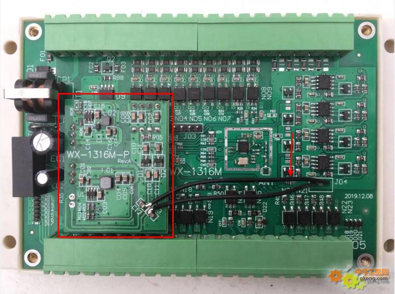

这块板和两条线是什么用的?

由于空间的关系(只能用市场上现有的外壳,自己开模做外壳不合算,只能根据外壳来设计板子),电源部分无法放在下面的主板上面,就另外做了一个小的板子,把电源部分移到这个小板子上,这个小板子分别出来4路电源,+5V给485通讯部分用,3.3V给MCU和无线收发用,+9V和-9V,就是飞了两条线的那个,给精密整流电路用。

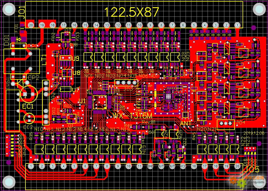

这个是板子的顶层图。
