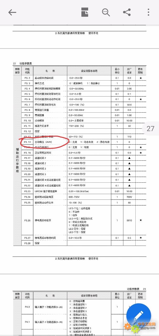

#20楼
楼上误解了,并非变压器拖不动3.7KW变频,而是250KVA变压器启动55KKW电机(可能还是全压启动),由此造成整个系统电压下降,使3.7KW变频报欠电压故障。

回复 #5楼 wang4370
针对风机泵类驱动的变频器,一般都有针对网侧电源闪变引起的变频器直流母线电压跌落措施和补救的解决方案。
直流母线电压控制,就是其一。它对直流母线电压最大值和最小值有一个阈值判断,一旦超过,就会激活启动,控制变频器的输出电流不会过电流,以维持直流母线电压相对平稳。实在维持不住,再保护关机。
即使变频器保护关机以后,一旦网侧电源电压恢复。变频器能自动再启动,尽管电机此时有可能还在旋转,也能自动捕捉电机的相位,使其恢复原来的设定值运行。

#22楼
以下是引用kdrjl在2019/12/16 15:12:09的发言:
我用的是dg 3.7k的变频器,看了下说明书,只发现这个参数有关。

#23楼
一般的,风机泵类驱动,针对无人值守的驱动系统,应对电网停机问题的控制功能,都应该有。

#24楼
以下是引用kdrjl在2019/12/17 10:15:46的发言:
您的意思是外部解决?能给个思路吗?

#25楼
回复 #24楼 wang4370
我说的不是外部的功能,是变频器自己的。
给你两个西门子通用型变频器这方面的信息,参考一下它们的控制思路

不客气。风机泵类应用,往往都是连续工作的,夜间也无人值守。所以,针对电网的非人为故障,能自动回复运行,是很方便的。而且夜间的电网负荷比较不稳定,这也是规律性的事。
很多风机泵类专用的变频器,类似的功能都会有。
