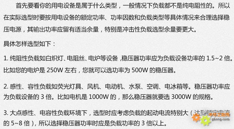

这几天帮人做个恒压供水,变频器经常报运行中欠压停机。
变压器250kva,负载中有55kw压缩机。
想用稳压器试试,不知道能解决不。
250kva的变压器不能驱动55KW的压缩机?你确定同时开机的时候,没有其余的负载了?稳压器也可以供电变频器的,你的情况,如果要给55KW的负载稳压,需要100kva的三相高精度稳压器,投资不菲(几万块钱是必须的),这其实不是你该考虑的,你只需要提供解决方案,至于决策层是否舍得烧钱,那是老板们的事情了。表情
报警停机的是水泵1.1kw的,倒用不了多少钱,主要是无法确定原因,我也觉得250的变压器不至于这样,但是别的原因也想不到了。
变频器每次欠压报警时是不是刚好压缩机启动。

稳压器可以驱动变频器,有专门的产品供应,稳压器可选择1.8-2倍的变频器容量即可。

我是用3.7变频带1.1的泵,应选多大的呢

我是用3.7变频带1.1的泵,应选多大的呢?
3KVA的稳压器有点小,6KVA的应该足够,淘宝有卖,大约1000元。

那还是先确定一下,另外如果是这个原因,加稳压器得考虑反应速度,分析一下,电压突然下降,变频器与稳压器都检测到了,假设稳压器还没来得及调压变频器就有可能报警停机了。

电压变化时,调整补偿有个延时时间,不过也不算什么大问题,可以让厂家将标准电压定为390V,此时即使电压下降20V,仍然还能保证370V输出。
