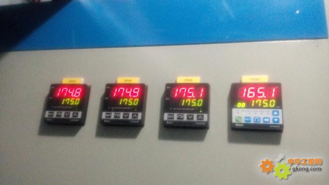

你可以选那种用4~20ma控制阀门开度的
图中左边3个就是用4~20ma控制利亚路燃烧机的,控制精度还可以

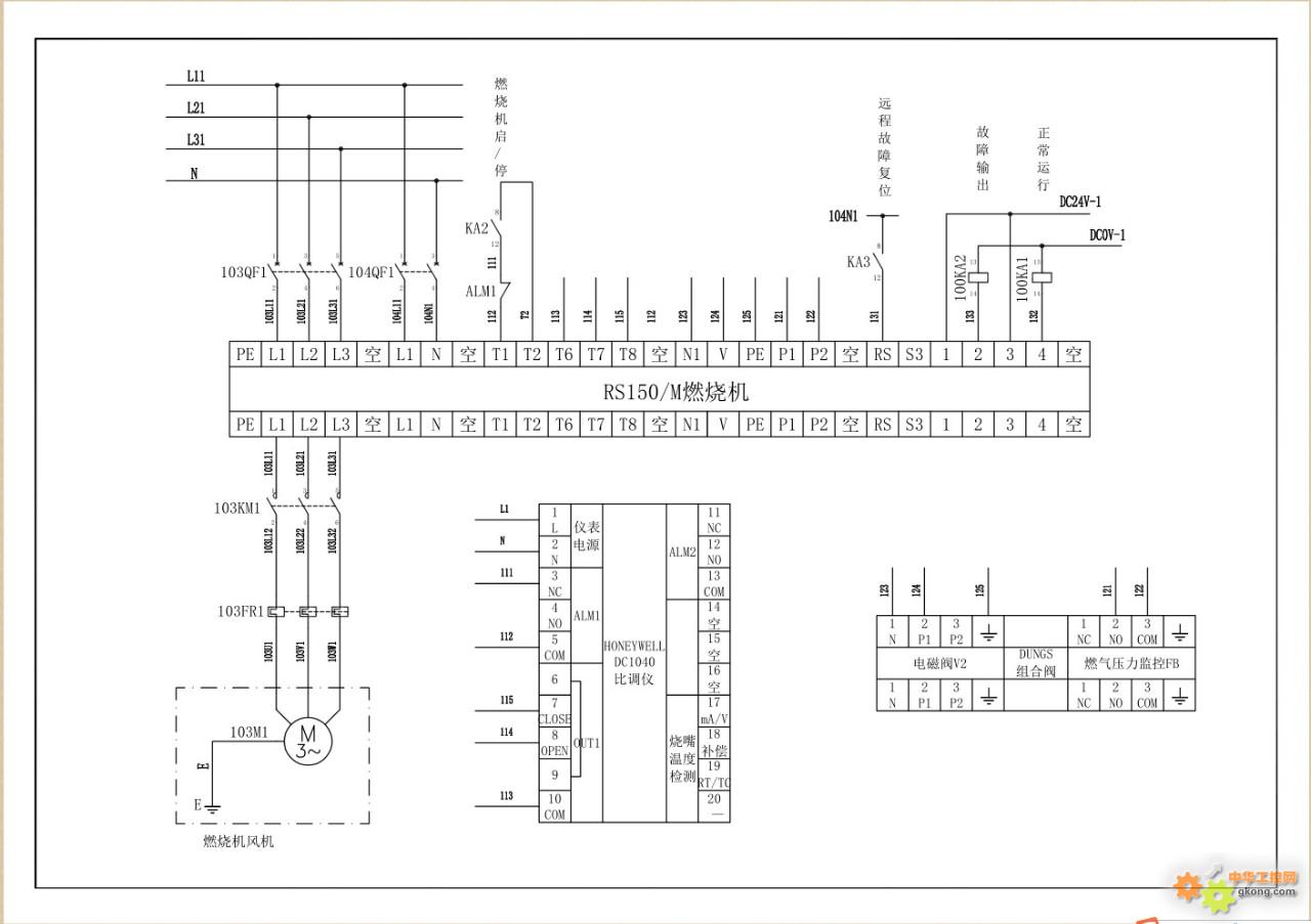

以前见别人用利雅路的燃烧机配合霍尼韦尔的比调仪使用,感觉控温不是很稳定

霍尼韦尔比调仪和西门子比调仪都用过,温控器不是很贵,阀太贵了。老板不是很愿意用。

没有阀,温控输出的4~20ma电流直接控制燃烧机的
