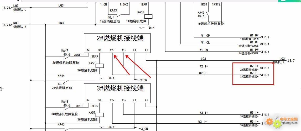

楼主啊,温控就是普通的开关量输出的温控器啊,没有很特别的要求啊,常见的有RKC,富士,霍尼韦尔和很多的国产的牌子都可以啊

就是这样接的线

我总结了一下,就是说燃烧器不用PID控制模式,只需要开关模式控制就可以了。我们的设备工作温度只有180度左右。不知道这个开关模式用PLC程序怎么实现呢?设定一个温度,高于停止,低于打开,就这么简单么?

我这边有用的是威索燃烧器,点火之前吹扫炉膛是为了安全,自动状况下点火成功后,转小火烧,烧到一定的压力(自己设定,我们设定20bar,为了消除水锤),一开始就大火烧水锤效应太厉害,不安全。到了20bar后自动转大火,一直烧到我们设定的压力,到达设定压力,通过PID调节私服马达来控制风门和燃气阀门开度。有两种控制模式:压力控制和温度控制。用的是西门子LOGO来控制整个调节过程以及保护。

看这端口也不多啊,直接把温度控制和动作控制集成在一起不就可以解决了吗?

应该普通的温控器都可以的

一套比例控制阀+控制器的价格能定一台燃烧器了?
当年给建材厂石膏板线改造时没觉得
当时控制的是风门,温捡--比例控制器(一种温控表)--风门电机正(反)转,风机是普通电机。

我们买的是一体式的燃气燃烧器,型号百得BTG20P,预吹风的风机是集成在燃烧器上的。霍尼韦尔的比调仪900多,阀组2400多好像,一台燃烧器才不到4000块。

百得的燃烧器很便宜了,还要再省,安全稳定,效果好要考虑进去,不然做的设备就是大家说的垃圾。
