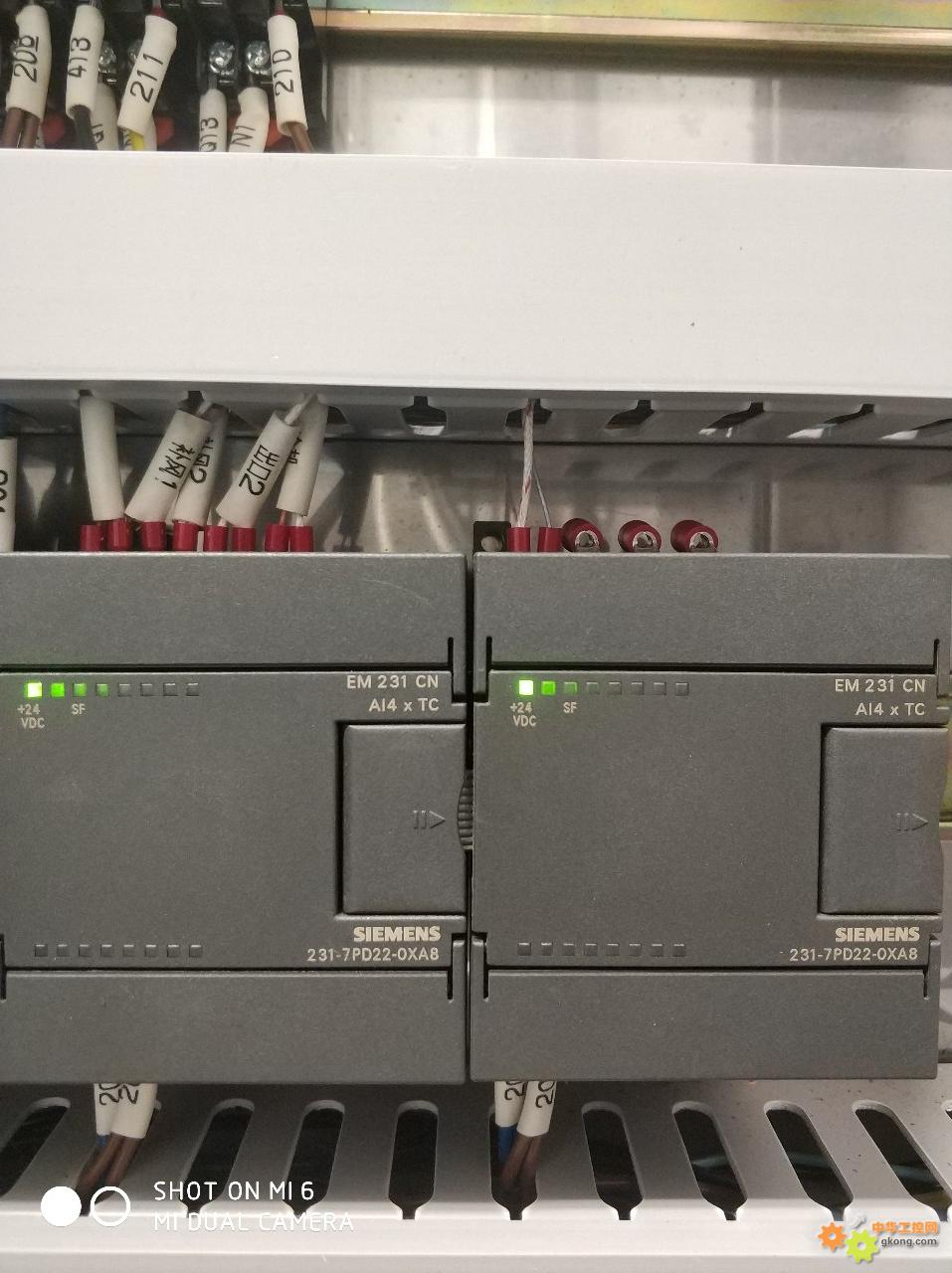

西门子EM231 CN反馈温度所有通道突然变成0,断电重启好了,过一段时间又有发生。请问哪位知道怎么回事吗?

变0时,SF亮红灯

检查反馈线有无接触不良现象。

没有接触不好。试了一下,将一个探头断开SF灯闪烁。而变0时是常亮

设备正常运行中发生的,时好时不好,现在怀疑还是模块坏了

是不是模块之间的排线接触不好?

排线重新拔插过应该没问题

2个模块同型号的用代换法试一下;
2个模块位置换一下,如果还是这路会出现,可能是信号原因;
如果出现问题的还是原来的模块,那可能就是模块问题了;

起码在信息里面看下模块在线不。。。

是用一段时间变成这样的吗?还是修改过哪里?
